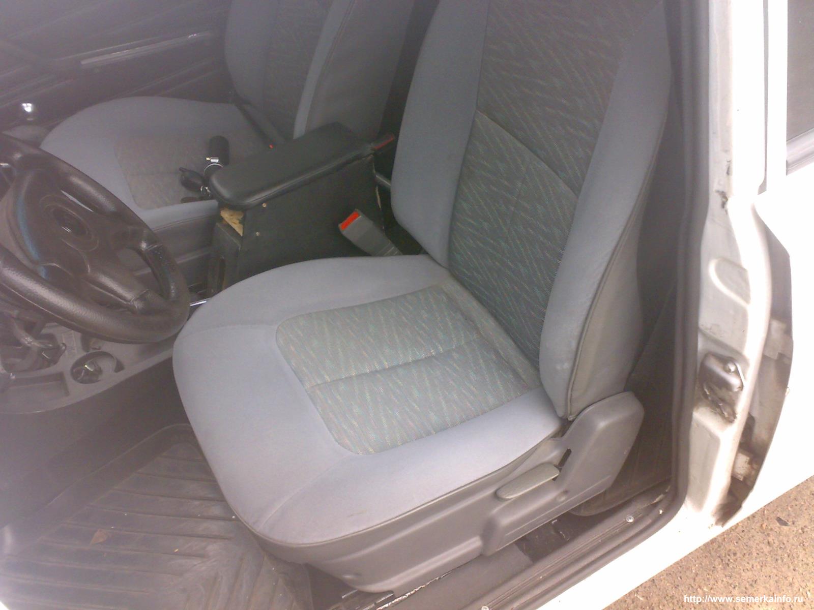

По просьбе форумчанина Curious выкладываю фотки сидений Мицубиси Кольт.
Вот способ установки сидений:

Спасибки, классно выглядят!BORODA писал(а):По просьбе форумчанина Curious выкладываю фотки сидений Мицубиси Кольт.
Я себе тоже заказал сидушки, еще не определился какие именно мне надо:
Варианты:
1) Опель (Омега Б, Вектра, Кадет и т.д.)
2) От японца какого нибудь, надо измерить высоту, боюсь со своими 1, 95 см упрусь головой в потолок.
P.S. Что за провод проложен на тоннеле, в гофре который?

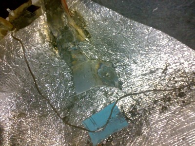

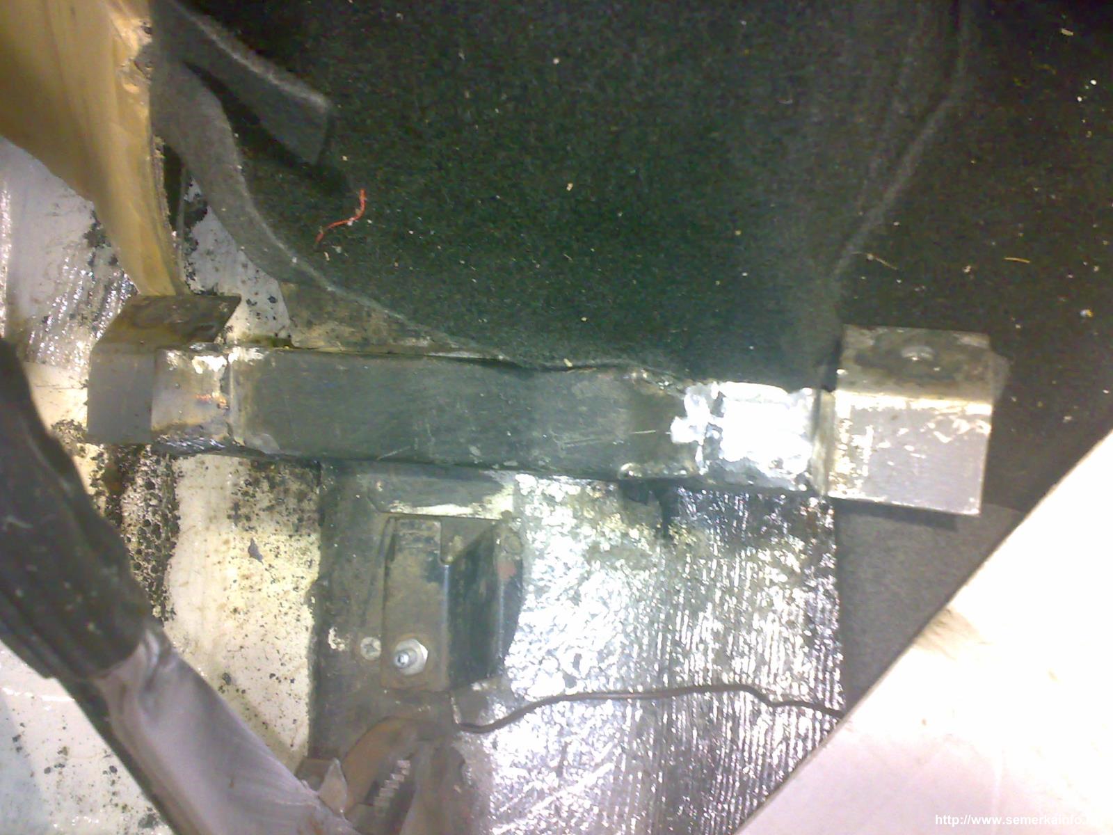

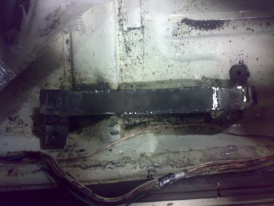

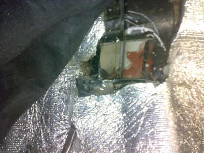

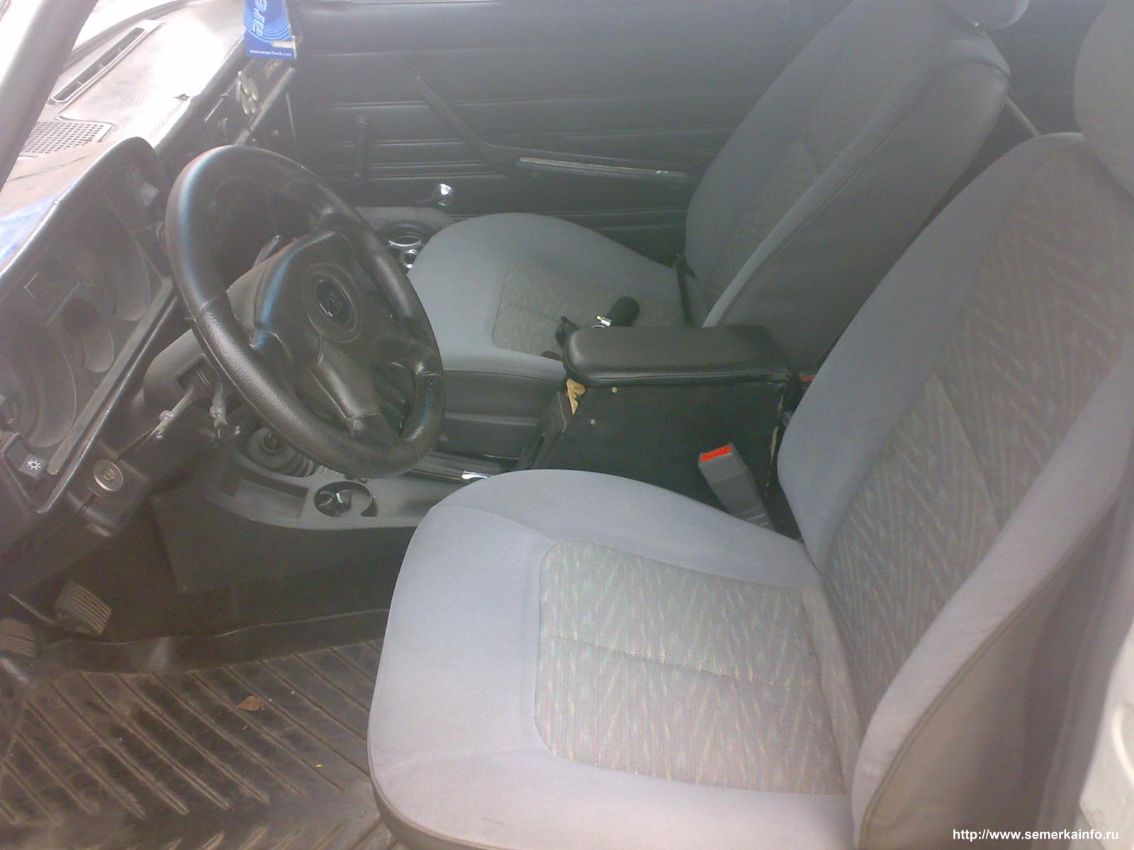

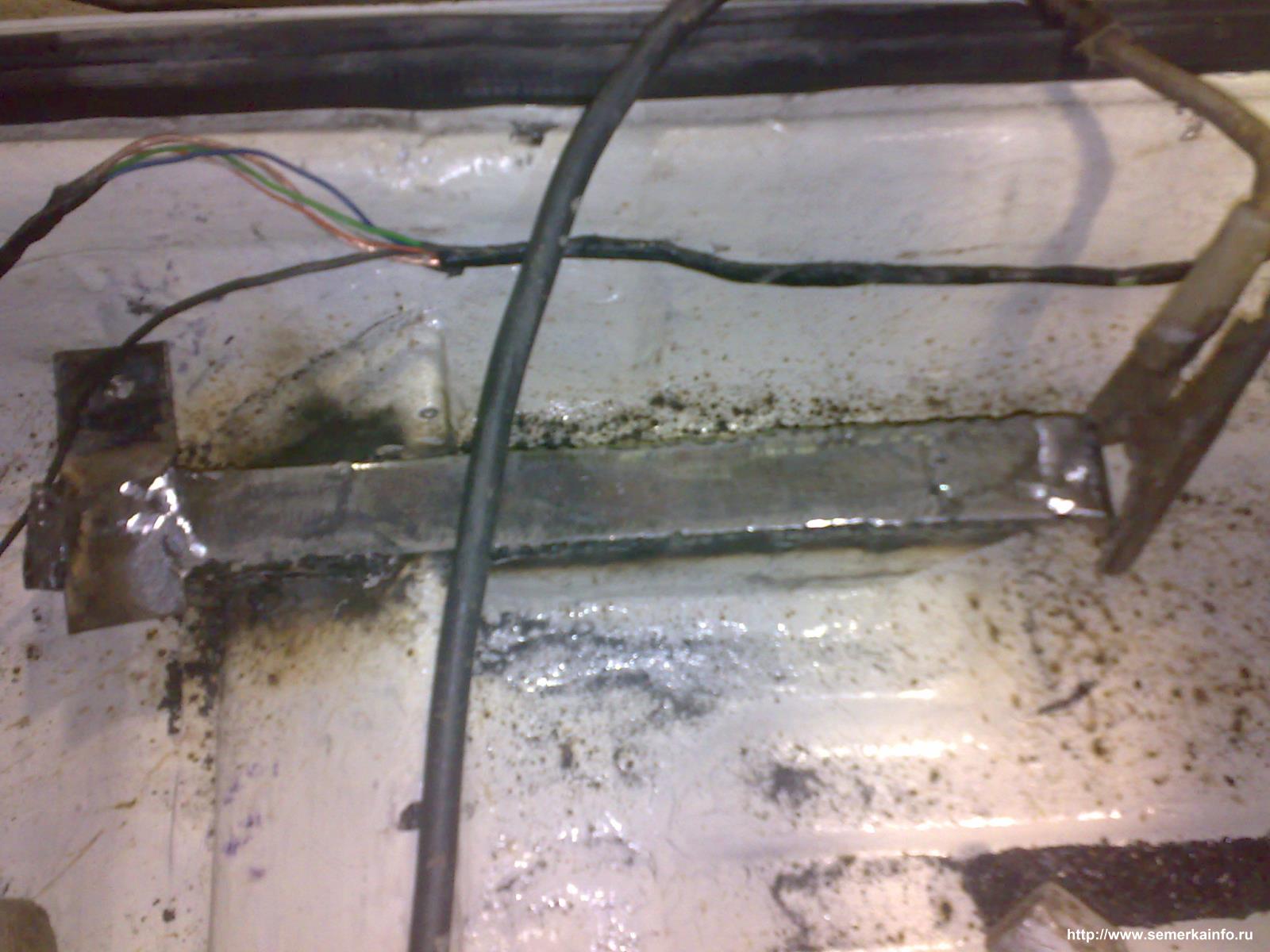

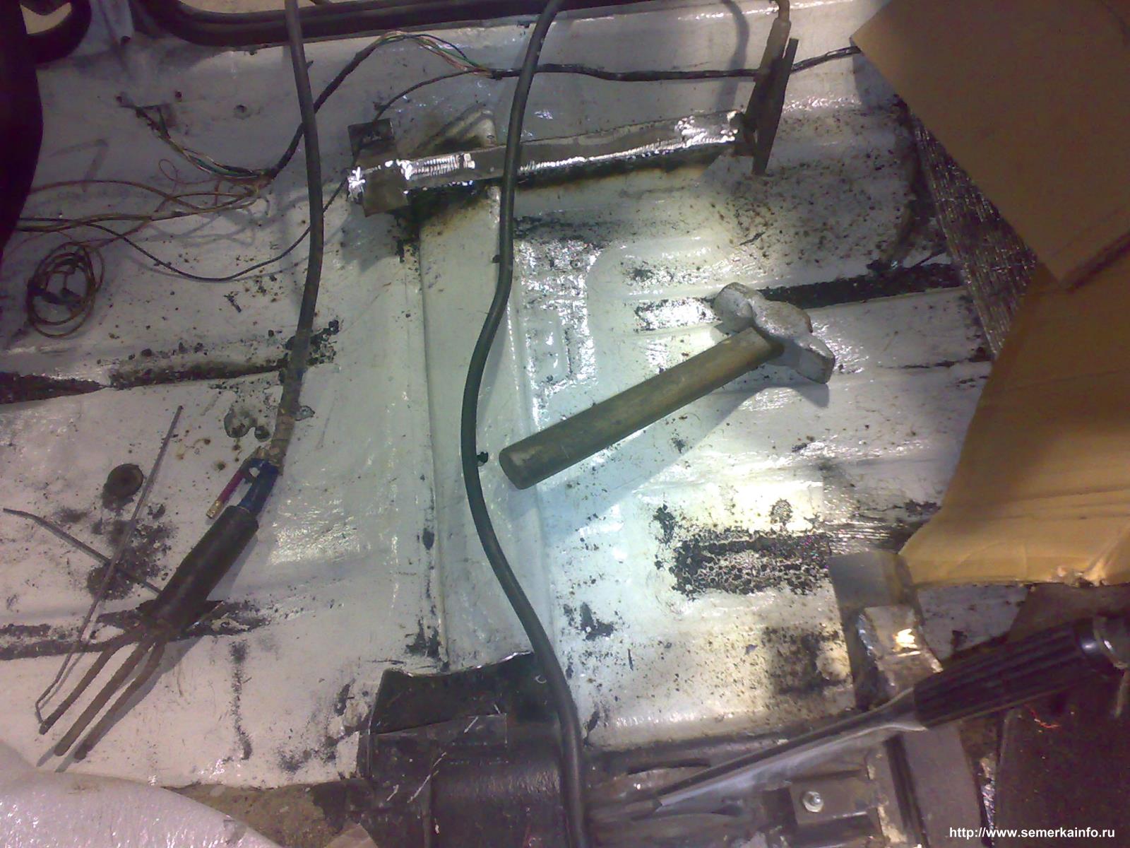

И так после 2 дней кропотливой роботы, с 2 часов до 5 часов и так почти 2 дня в подряд, наконец то установил сидения передние от KIA точно от какой модели не знаю,если кто то подскажет буду благодарен. Собственно фото отчёт:
Фото крепижей, если что то не понятно, розкажу ,объясню.
PS Извините за качество фоток, фотика нет, фоткал чем есть)

Спасибо большое, старался.джигит писал(а):Сержик хорошо получилось

Согласен, теперь как дядька езжу)))Randall писал(а):Да, приятные сидухи.
Сержик, не зря работа выполнена аццкая.![]()

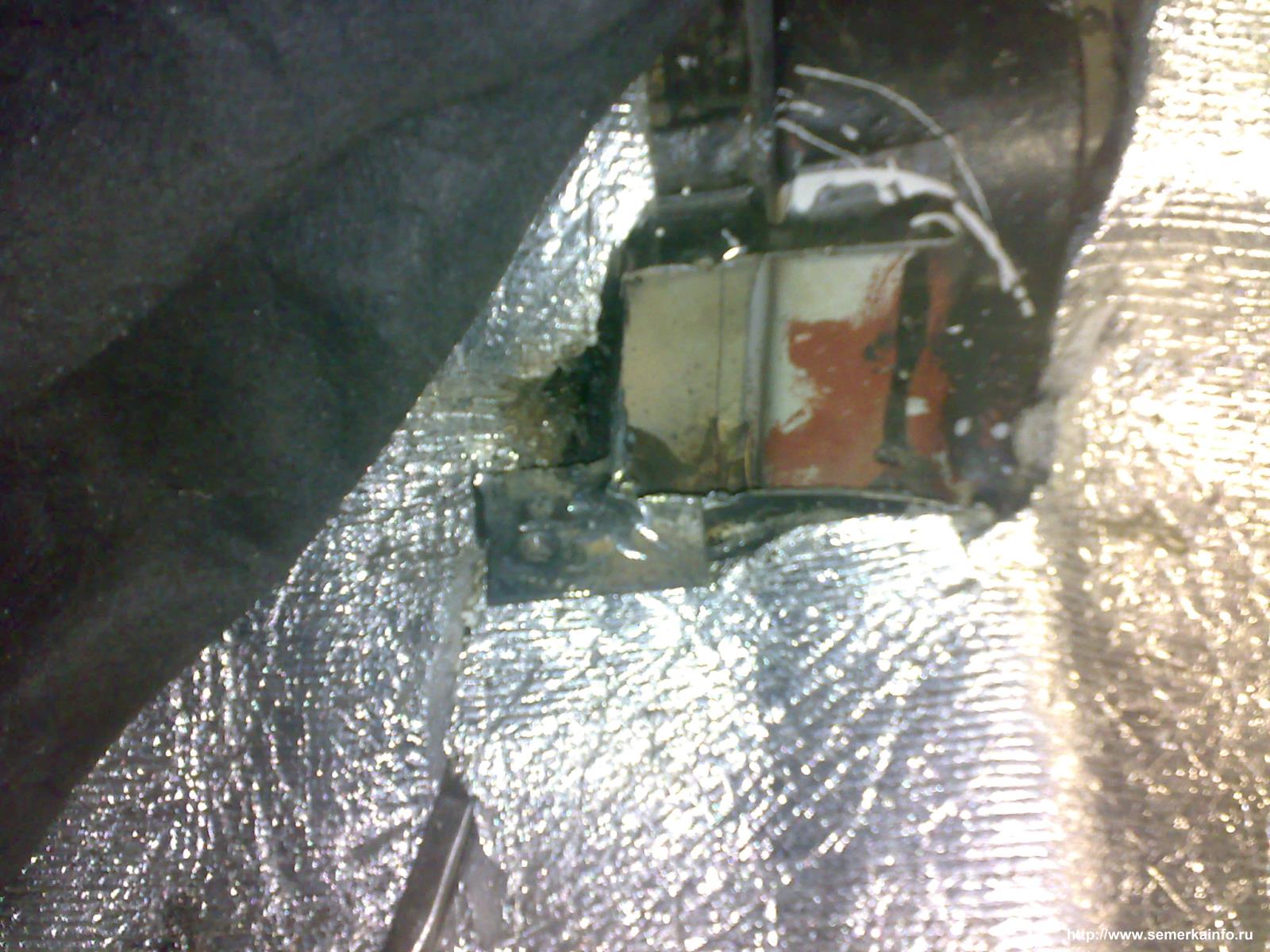

Как известно, жигулевские сиденья не отличаются комфортом. После 2 часов езды у меня уже ныла спина и шея. Поэтому в прошлом году поставил себе сиденья от Opel Vectra A, рекаровские, велюровые, с кучей регулировок. Как по мне, то супер-сиденья. Купил за 80 у.е. 2 передних. Правда, предлагали и перед и зад от ФВ венты в идеальном состоянии, но установка всех сидух от VAG-a требует много времени и переделок, ибо в них нет салазок. В опелевских же в комплекте были родные салазки. Собственно вот фотки сидух:
Далее, по процессу установки. Он не сложный. Правда необходимо наличии сварочного полуавтомата
. Итак, для установки требуется собственно сидухи, сварочный аппарат, железные уголки в количестве 8 штук и 8 болтов. Какие уголки и болты - увидите на фото. Толщина железа уголоков мм 4-5. Сразу скажу, что спиливать болгаркой ничего родного в жигулях не нужно, т.е. родные кронштейны для салазок остаются на месте и при желании можно будет вернуть стоковые на место. Перед установкой снимаем стоковые сидухи вместе с салазками. С опелевских пришлось посрезать всё лишнее - дуги-ножки, тросики с пиропатронами и прочее , т.е. ничего лишнего, что бы мешало бы эти сидухи поставить и двигать взад/вперед. Ширина между опелевскими салазками миньше, чем ширина между кронштейнами на кузове жиги. Это, с моей точки зрения, только упрощает задачу.
После срезки лишнего прикладываем/примеряем сиденье и отмечаем места, куда нужно будет приваривать уголки к салазкам сидений так, чтобы после приварки уголок встал ровно в то место, где находится отверстия по болт (болт родной, которым крепились стоковые салазки). Лучше это делать вдвоём - один держит, другой направляет и отмечает положения.
Вот как выглядят эти уголки и способ их крепежа:
это с наружной стороны
а это с внутренней:

Место крепления было подобрано по месту и отмечено карандашом. Потом к спинке с обратной стороны был слегка прикручен штырь( на 2 самореза). Проверено, все ли становится на свое место. Убедившись. что всё гуд, добавил и закрутил ещё 2 самореза и можно водрузить часть спинки на место. Со второй такой же частью делаем тоже самое.
Теперь очередь за частями над арками. Там уже есть свои крюки:
но в кузове нет под них пазов :( Пришлось выдумать из железки сомодельные пазы (место крепления подбиралось по месту). Расположение видно на фото (слева самодельный, справа стоковый пазы). Это левая сторона спинки:
На правой стороне делаем такой же паз, как и слева. Чтобы как можно меньше люфтили эти части на арками, я ударами молотка сильно утопил крючки в эти части, практически заподлицо. Садятся на место туже и сидят крепче. Надеваем всё вместе. Готово. Одна проблема остаётся - щель между 2-мя половинами спинки...Т.е. по цетру. Примерно 7 см у меня вышло. Естественно, что подлокотник втулить уже не получится. Его ширина около 20-ти... :( Я был расстроен, но это знал заранее, ещё когда просто прикидывал все части спинки вместе. Так вот чтобы заполнить эту щель, пришлось "разобрать" подлокотник, т.е. достать из чехла паралон. Разбить его на 3 части по ширине, вырезать среднюю часть, вставить её обратно в чехол, чехол ушить ( с этим помогла жена
Остался один неприятный момент - между частью на оркой и аркой всё-таки есть щель. В глаза вроде как не бросается, но неприятно. Пока не придумал, чем заткнуть. Возможно что-то придумаю с остатками велюра - обрезками от подлокотника и обрезками от сидухи.....
