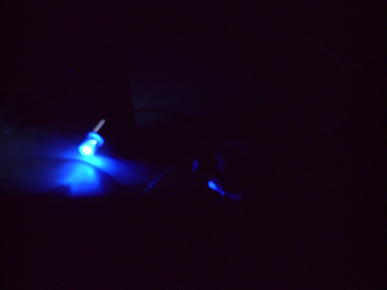

Товарищи свершилось сделал я таки регулятор подсветки для светодиодов ))) вот фото при регулировки и сам девайс. Итоговая цена - рублей 40 + вечерок с любимым паяльником :thumbsup:
отчет
схема простецкая посторена на 555 таймере вот ссылка жми
