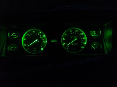

У меня так пока сделано...

DJTigra писал(а):У меня так пока сделано...
Отлично сделано! Правда Красных зон на шкалах не видно, но это мелочи. Классно сделано, мне нравится! :clap2:

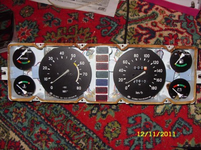

Тросики не открывают заслонки ,вот я и решил туда полезть !!!Без опыта то работы!!!Но теперь знаю что они послетали!!!
Руль снимал чтобы панель снять (не приборную).Да и вообще с рулем не удобно то!
Ну предложения то будут или нет на счет регулировки светодиодной подсветки
Это расположение светодиодов
Ну ни как не налюбуюсь
