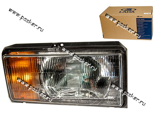

Снимаем стекло с фары, с помощью канцелярского резака обрезаем герметик по кругу, и если он заводской, то без особых усилий отделяем стекло от корпуса. Откручиваем старый рассеиватель, вместе с ним снимется и отражатель.
Меры предосторожности – не беритесь пальцами за отражатель и не протирайте его ничем внутри, слезет отражающий слой! Сверлом на 2,5 делаем отверстия вот здесь,
а так же в местах их соприкосновения в самом корпусе фары. Это нужно для того что бы потом зафиксировать отражатель к корпусу.
Далее берем «холодную сварку», отрезаем сантиметра два и размешиваем как написано в инструкции, главное не сильно долго размешивайте, как только почувствовали что смесь стала мягкой сразу наносите. Потому что застывает она быстро, а если полузастывшую нанесете, то плохо пристанет. Советую сначала взять небольшой кусочек и потренироваться. Далее вставляем отражатель в стекло, не забыв плотно придвинуть его к краю стекла и выдержать угол в 90 градусов. Наносим тонким слоем нашу «сварку» как показано на фото (удобнее всего наносить предварительно раскатав в «колбаску») и разравниваем пальцем.
Обязательно при работе с «холодной сваркой» руки постоянно смачивайте водой. Подержите конструкцию минут 5 – 10 и можете приниматься за второй. Дайте подсохнуть минут 20 – 30 и можете смело ставить в фару. Только нужно будет подрезать где то на сантиметр один выступ, точнее место где прикручивался стоковый отражатель, иначе стекло поворота в него упрется и будет стоять криво. Вообщем когда будете прикручивать сами все увидите.
Далее ставим стекло, наносим герметик, фиксируем и оставляем сушиться, ставим на машину и радуемся.
Небольшая хитрость.
Что бы лампочка не отражала желтым нужно взять порошок серебрянки, стоит он не дорого и есть в любом строительном магазине. Зажимаем лампочку в патрон, протираем насухо потом мокаем в порошок, достаем и лишнее сдуваем. Останется тонкая пленка, главное не беритесь за нее руками, вставьте патрон в фару и подключите провода.

Romualdych, а вместо сварки можно использовать прозрачный клей-герметик?
Добавлено спустя 3 минуты 55 секунд:
И так и не понял для чего вообще сварка там.

Попробуй, но только вряд ли он тебе даст жесткое соединение. Я пробовал силиконом и герметиком, толку ноль так как там соединение 90 градусов и соприкосновение только по одной кромке. Некоторые еще прикручивают рассеиватель к отражателю саморезами предварительно срезав кромку.
Добавлено спустя 10 минут 33 секунды:
Пятикантроп писал(а):Не понимаю я этой красоты, смысыл курочит фары, мучаться. По мне так стандартные красивее смотрятся. Да и другим участникам движения виднее когда поворот работает, белые не всегда видно особенно в солнечную погоду.
Лично тебя никто не заставляет что то делать, езди на стоке и радуйся жизни.
Если бы белые были плохо видны, их не ставили с завода на большинство новых автомобилей.
Добавлено спустя 3 минуты 20 секунд:
Димон на зелёнке писал(а):И так и не понял для чего вообще сварка там.
Для того что бы прикрепить отражатель к рассеивателю.

Romualdych, то есть рассеиватель не крепим винтиками - только приклеиваем.

Димон на зелёнке писал(а):Romualdych, то есть рассеиватель не крепим винтиками - только приклеиваем.
Совершенно верно, мой способ это приклеивание, но так же можно посадить на саморезы.
