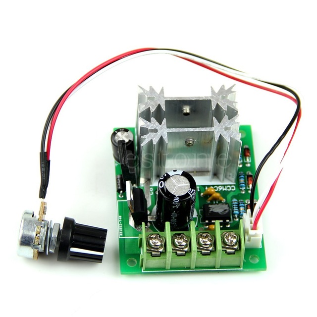

Я нашел простой и дешевый способ сделать плавную регулировку частоты вращения вентилятора, что бы можно было выставить комфортную для себя скорость как в современных автомобилях (там 5-6 скоростей). На алиэкспресс продаются так называемые широтно-импульсные модуляторы для плавной регулировки частоты вращения двигателями постоянного тока. Цена вопроса - 500 рэ. Подключение его очень простое- час работы, подключаются всего четыре провода: два на входе (питание) и два на двигатель, отдельно припаян переменный резистор для регулировки скорости. Блок сам прекрасно помещается под панелью приборов.

Идея хороша, один из альтернативных вариантов! Но где ссылки и информация по этому устройству? Как оно работает? Частоту меняет плавно или по определенным скоростям?

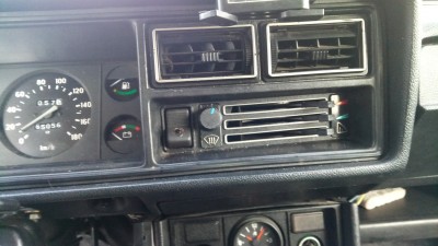

Устройством пользуюсь уже около месяца. Регулировка плавная, абсолютно бесступенчатая, диапазон регулировок от нуля и до максимальных оборотов при прямом включении. Обороты не плавают и как выставил и держатся на одном уровне постоянно. Для подключения блока открутил панель приборов, отсоединил провода, которые шли к кнопке управления. Плюс, который приходил на кнопку посадил на вход прибора, минус, который шел на двигатель разрезал и посадил соответственно конец от массы на вход прибора, конец от двигателя на выход прибора. Провод отходящий от кнопки на вторую максимальную скорость посадил на выход прибора. Итого к прибору подходят два провода (питание) и отходят два провода (на двигатель). Переменный резистор как видно на фото я врезал в существующую панельку. Старая кнопка управления отключена. Время на установку и подключение прибора - 1 час.
Чуть позже скину ссылку на магазин. В принципе, можешь и сам поискать- этого добра навалом, а мне товарищ заказывал.

Вот ссылка на регулятор скорости:
https://ru.aliexpress.com/item/12V-24V- ... 0.0.rwza9z
