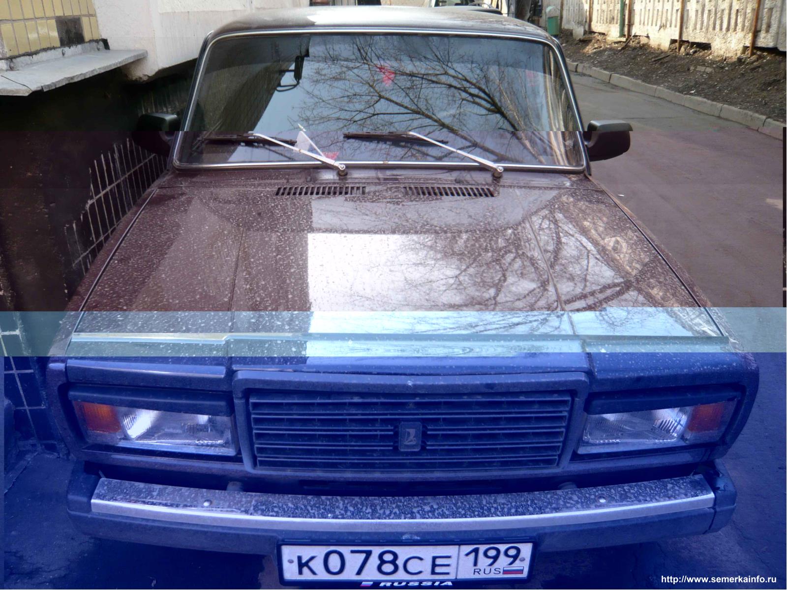

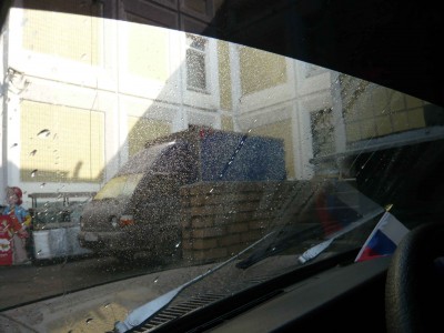

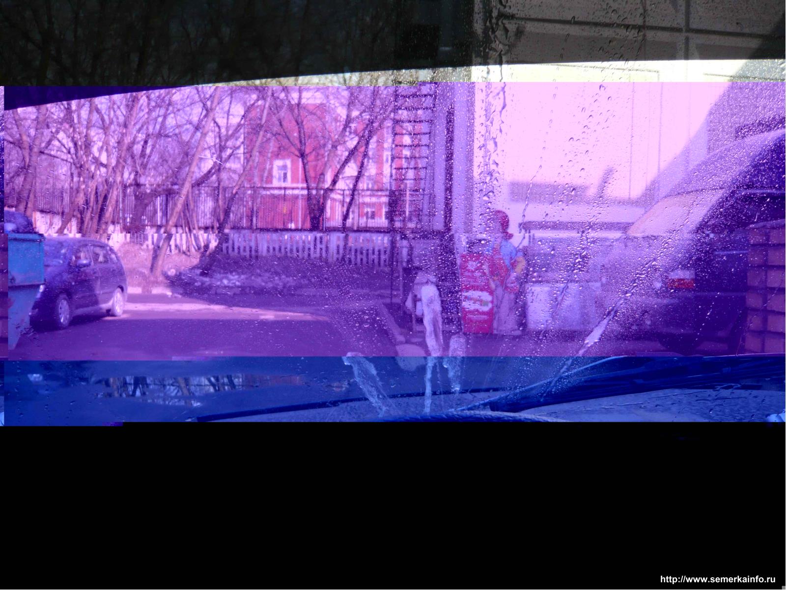

Непрочитанное сообщение BanKiR » Вт апр 06, 2010 14:39:49
Я ставил, очень нравятся. (w00t)
На скоростях до 80 км/ч - кайф, тонкий слой воды по всему стелу.
на скоростях выше - веер вытягивает в струю, но бьёт в нужные места - сильно не напрягает.
Замечания:
первая партия умерла за 2 месяца. Я не следил что и как заливаю. Набилось много соринок, а почистить ни как. Теперь предварительный осмотр жтдкости, заливаю через родную сетку в бачке омывателя. с октября полёт идеальный LOL
Расход жидкости уменьшается в разы, хватает 2 коротких залпика.
Я покупал в Москве около станции Окружная. Стоили оба раза 50 рубликов за штуку.
ВНИМАНИЕ
они бывают для десяток и для классики. Отличия минимальные !!!
Если их рядом поставить - для классики более мелкий по габаритам, более угловатый.
Если всёже промахнулись с выбором:
десяточные бьют точно вниз стекла, прям в резину (которая стекло держит)
для классики - с покупки настроены, максимум песчинку придётся подложить.
Не пожалейте уговорить продавца - за залог дать померить прям на машине. :fear:
струя
после полива
после дворников
струя
как они выглядят
общий вид
