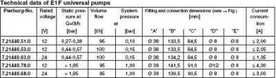

Господа! Так чтоже получается если ставить карбюратор Solex и делать с обраткой, то почему б и бензонасос электрический не поставить? или смысла нет? Я про то что если поставить электро-бензонасос может и заводтся будет как инжектор с пол тычка???? Кто что знает про это? Ведь реализация такой идеи стоит смысла!!! :boss:

Ko$mO писал(а):когда машина стоит долго то надо лезть под капот чтоб подкачать бензонасос или же подольше крутить стартером!
Установив эбн ты ускоришь процесс наполнения поплавковой камеры, но заводиться мотор будет по прежнему и как ты и писал выше, с нажимом на педаль в том числе.
Re: Ставим SOLEX-2108
Непрочитанное сообщение рустем » Вс июл 08, 2012 19:28:14
Я вот чего тут подумал,ЭБН ведь 3 Атм влегкую давит,клапан-то выдержит?
Непрочитанное сообщение четвёрковод » Вс июл 08, 2012 19:43:21
А там по ссылке, по схеме подключения, как я понял, помимо всего прочего регулятор давления стоит, деталь 5.
С таким набором деталей что предстоит приобрести для реализации затеи да плюс работа...стОит ли затевать вообще, эта переделка не решит ни чего. ИМХО

Не думаю, что есть смысл устанавливать электрический насос, преимуществ у него нет никаких в данном случае. Из минусов - цена+ шумность.
