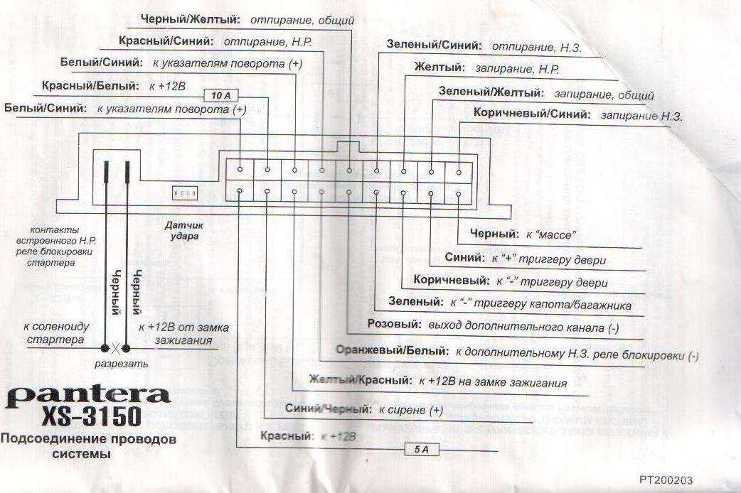

Проблема заключаеться в следующем :
Установил сигализацию Pantera XS3150 ( естественно сам :yes: ) все подключил по схеме
Замки работают Визуальная индикация тоже . После первой постановки на охрану машина отказываеться сниматься и всячески реагировать на брелки как на основной так и на центральный. Постоянно работает сирена поворотники и сид моргает. Попытался отключить с помощью Valet отключает лиш на пару секунди вновь все повторяеться. Так же отсоединял + от замка зажигания сигналка просто умирала.
Буду очень благодарен за ваши советы по решению данной проблемы.

Re: Проблема с охранной системой Pantera XS3150
Непрочитанное сообщение четвёрковод » Пн окт 18, 2010 21:15:45
adolif
Выглядит странно твоя схема подключения, а может ты не дочитал. В моём понимании, по твоей схеме на красный провод 5а надо подать постоянный + это провод питания системы, на бело красный 10а-тоже постоянный + на запитку моргания поворотов, а вот жёлто красный не просто на 12 вольт замка зажигания а на клемму замка 50/1 (питание при включении зажигания) !, этот провод должен снимать сигнал о том что ты включил зажигание и деактивировать постановку системы на пассивную охрану! Проверь, может ты и на него постоянный плюс с замка подал, вот она и бодается. :)
Непрочитанное сообщение adolif » Вт окт 19, 2010 10:30:55
Красные провода с предахронителями запитал от акумулятора ибо постоянный + ! Желты на замок подал на 50/1 при выключеном зажигании сигналка не функционирует СИД не гарит на брелок не отвечает При повороте ключа в положения 2 или пуска срабатывает сирена и фонари ) Проблема в том что не могу ее аварийно отключить в этом режиме

Непрочитанное сообщение nikolas_boy » Вт окт 19, 2010 11:38:43
попробуй подключать поочередно все зоны защиты. сперва все отключи оставь токо сигнализацию поворотников и сирену. пробуй брелком включить - выключить охрану. Будет ли в этом случае мигать поворотники, сколько раз так как написано в инструкции???. затем подключи центральный замок и проверяй... далее триггеры открывания дверей. и тд. может неправильно воткнул тригеры дверей не к - а к +.
