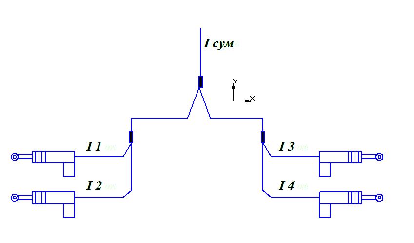

выход есть чтоб не снимать пружинки и не покупать особо сильные актюаторы.
Замена штатных проводов 0,75кв.мм на 2,5. ну соответсвенно сигналку питать проводом не ниже 2,5 квадрата. и все будет работать на отлично!!! проверено.

nikolas_boy писал(а):Замена штатных проводов 0,75кв.мм на 2,5. ну соответсвенно сигналку питать проводом не ниже 2,5 квадрата. и все будет работать на отлично!!! проверено.
Ну это НОУ-ХАУ, чесслово. При чём тут провода и актуатор? Ты хоть 4кв поставь, но если актуатор слабый он сдохнет.

а при том что в штатной проводке с центрального замка идут большие потери напряжения.
видно из рисунка как будет протекать ток. (по верхним проводам будет течь суммирующий ток от всех акутуаторов).
Я же проложил отдельно толстые провода и запаралеллил их непосредственно перед реле включения ЦЗ сигналки.
штатная цз.jpg (18.66 КБ) 9392 просмотра

nikolas_boy писал(а):а при том что в штатной проводке с центрального замка идут большие потери напряжения.
Надо поразмыслить, конечно, выглядит вполне адекватно :hmmm:
Только вот штАтной проводки на ЦЗ там отродяся не было никогда.

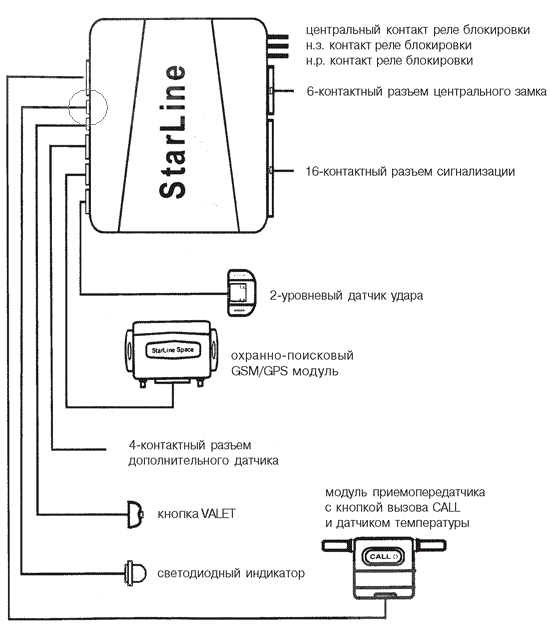

Ребят, такой вопрос: в наличии сига starline B6. Брелку пришел кирдык - потек экран. Хочу купить новый. Как его прописать, уже разобрался. Проблема вот в чем: я наивно полагал, что valet находится на самом блоке сиги. Повертев его и так и эдак, понял, что енто облом. нету. Где искать, кто что посоветует? И попутно вопрос: при осмотре блока сиги обнаружено несколько обрезанных проводов. Могли ли при установке сделать такую каку - взять и просто срезать эту кнопку, дабы не мучиться с ее "прятаньем"? Итак, в наличие вот что: сам блок сиги, антеннка с кнопкой на стекле и маленький блочок с индикаторами. Все. Что посоветуете?
nikolas_boy
Сообщения: 510
Откуда: Луганск
Поблагодарили: 34 раза
Re: сигнализация
Непрочитанное сообщение nikolas_boy » Пт авг 26, 2011 8:40:56
смотри же схему подключения.
Кнопка валет подключается к отдельному разьему, он такой маленький (на два контакта).
вытащи блок сигналки и посмотри туда воткнут штекер или нет.
Вот на схеме он обведен кружком. второй слева.
