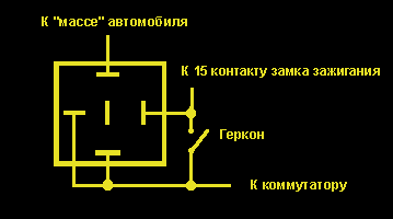

парни принеп этой секретки гараздо прост он основан на герконе а сам геркон оч распространен в охранных системах и творить с ним можно все что угодно лишь бы запомнить куда его поставили а иначе не заведешь и у меня личнно он стоит в торпеде ,и когда я поворачиваю ключ зажигания то просто приложил магнит и происходит самозахват на реле зажигания все зажигание включилось и будет работать пока не выключишь но я еще разомкнул камутатор и и включается он нажав на тормаз и все поехал да можно куда угодно воткнуть разомкнуть,вот схема на кнопку и геркон-- По ней видно, что контакты 85 и 86 - выводы электромагнита. 30, 87 и 87А - переключающая контактная группа, у которой в исходном положении замкнуты контакты 87 и 87А, а при срабатывании реле - 30 и 87.
Теперь попробую описать, как это все работает.
При повороте ключа в замке зажигания в положение вкл., на его контакте номер 15 появляется напряжение. Оно будет использоваться для питания нашей схемы "самозахвата" Здесь это делается для того, чтобы иммобилайзер можно было снять с охраны только при включенном зажигании. Ничего в работе схемы не изменится, если вы изберете другую точку проводки в качестве источника напряжения. Итак, ключ повернут, схема готова к работе. Для того, чтобы электромагнит реле сработал, на его выводы надо подать напряжение питания: на один - "масса" на другой - "плюс". В исходном состоянии реле не срабатывает, потому что напряжение подается только на один вывод электромагнита. На другой оно будет подано тогда, когда будет замкнута кнопка. При этом сработает электромагнит реле и замкнутся контакты 87 и 30. Возникнет еще одна цепь поступления напряжения к выводу 85. И теперь, если разомкнуть контакты кнопки, реле не отпустит, электромагнит будет продолжать работать, потому что и "плюс" и "масса" присутствуют на его выводах. Таким образом произойдет "самозахват", и реле будет находиться в этом положении до тех пор пока не пропадет напряжение на контакте 15 замка зажигания. То есть пока вы не повернете ключ.
cхема "самозахвата" в том или ином виде присутствует во всех иммобилайзерах, выполненных на реле. Роль кнопки здесь может выполнять геркон - устройство, замыкающее или размыкающее контакты при приближении магнита. Только учтите, что герконы, в основном, выполнены в хрупком стеклянном корпусе, и очень было бы неплохо облачить стекло во что - нибуть твердое, например в чехол из толстой медной фольги. Сделав это, можно упрятать геркон под пластиковую панель, консоль или торпеду, да куда угодно, хоть в чехол на водительском кресле, и снимать иммобилайзер с охраны, поднося маленький брелок - магнитик к известному только вам месту.
Итак, наши первые самодельные иммобилайзеры...
Взгляните на рисунок (rele5), узнаете? Это уже иммобилайзер, управляющий питанием коммутатора. Устанавливается он просто. Как известно напряжение питания к коммутатору идет от 15 контакта замка зажигания по желтому проводу. Разрезаем этот провод и подсоединяем, как показано на рисунке. Теперь в исходном состоянии, когда вы поворачиваете ключ в замке зажигания в положение "вкл" напряжение на коммутатор не подается и двигатель не заводится. Но стоит только поднести магнит к геркону, замкнутся его контакты, произойдет "самозахват" реле, и напряжение будет поступать на коммутатор до тех пор, пока вы не повернете ключ в замке зажигания в положение "выкл". Именно так работает наш первый иммобилайзер. Но он не лишен недостатков. Первый - геркон есть не у всех. Второй - такое включение стандартно и рекомендуется некоторыми производителями автосигнализаций для встроенных блокираторов. Разумеется, угонщики об этом знают. Третий - срабатывание при подаче напряжения напрямую на коммутатор. В таком случае произойдет то же самое, что и при замыкании контактов геркона, то есть "самозахват" реле. Предлагаю схему, позволяющую избавиться от этих недостатков. вот в принципе и все,кому это надо то ставте работает без проблем а кому не надо то не осуждайте тех кому это все дело по душе, :pop:
