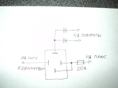

2 четырёхконтактных есть уже на них Россия написано. В двери провода проложил. А вот выходд габаритов к чему цеплять, если к поворотникам, то как реле подключать?

Непрочитанное сообщение BORODA » Пн окт 24, 2011 15:13:12
DAKAR

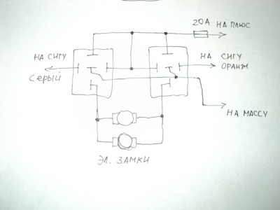

Набросал на скорую руку, вот подключение к поворотам
А так подключаться к замкам
Диоды помощнее, вроде наших КД213 :yes:

Непрочитанное сообщение DAKAR » Пн окт 24, 2011 19:01:34
BORODA, За схему огромное спасибо. А провода поворотов где и к каким проводам цеплять? От колодки аварийки?

Непрочитанное сообщение Сусанин » Пн окт 24, 2011 19:08:30
под бардачком, синий и синий с черным http://www.autoprospect.ru/vaz/2105-zhi ... s/7-34.jpg
Ш12 5 и 6

Непрочитанное сообщение BORODA » Вт окт 25, 2011 5:33:24
Сусанин писал(а):под бардачком,
,,, или за щитком приборов в колодке от подрулевого переключателя, цвет проводов такой же, где удобней.

Сегодня всё подключил, но работает не така как надо. Она закрывает дверные замки, но не открывает, если серый с оранжевым провода поменять местами, но она наоборот открывает, но не закрывает. Далее, сирена временами (когда дворники или ближний свет включаешь) щелчок, как тот когда машина на охрану встаёт. И потухла подсветка приборки, что может быть?

Непрочитанное сообщение mik58 » Вс окт 30, 2011 17:36:27
DAKAR писал(а):сли серый с оранжевым провода поменять местами, но она наоборот открывает, но не закрывает.
тут схемка
http://www.vovik8.ru/central-lock1/
это два реле
оранжевый на точку В1
серый на точку В2

Непрочитанное сообщение mik58 » Вс окт 30, 2011 17:58:58
ну схема здесь правильная
http://www.semerka.info/forum/viewtopic ... 59#p280759
надо использовать 5-контактные реле
в инструкции сказано что на оранжевый и серый надо поставить по диоду

Непрочитанное сообщение DAKAR » Вс окт 30, 2011 18:01:04
т.е. всего навсего поставить два реле и будет правильно работать?
mik58
Сообщения: 2027
Поблагодарили: 217 раз
Re: сигнализация
Непрочитанное сообщение mik58 » Вс окт 30, 2011 18:04:43
DAKAR писал(а):т.е. всего навсего поставить два реле и будет правильно работать?
:fear: а что без реле пробовали
эта сига имеет низкоточные выходы и требует разгрузочных реле

Непрочитанное сообщение DAKAR » Вс окт 30, 2011 18:07:54
Хотел написать два диода :wacko: . Я подключил все по схеме с 2-мя 5-ти контактными реле, но получилось вот как получилось. Что теперь делать?
mik58
Сообщения: 2027
Re: сигнализация
Непрочитанное сообщение mik58 » Вс окт 30, 2011 18:38:52
проверить подключение

Непрочитанное сообщение BORODA » Пн окт 31, 2011 10:22:33
DAKAR
На клодках реле не стоят случайно диоды защитные (между 85 и 86 контактом)? Ещё реле бывают буржуйские, в них диод встроен в само реле. Попробуй так. Постоянный плюс подай на 87-е и 86-е контакты обоих реле.

Непрочитанное сообщение DAKAR » Вт ноя 01, 2011 9:58:43
Всем Спасибо за помощь всё работает должным образом. Просто одно реле не работало, я проверил все провода подходящие к нему, и оказалось что провод массы оборван. Но вопрос вот в чём: дальность открывания очень маленькая, буквально 1 метр около кузова. а из блока основного сбоку торчит проводок - как я понял антенна, нельзя ли её нарастить?
