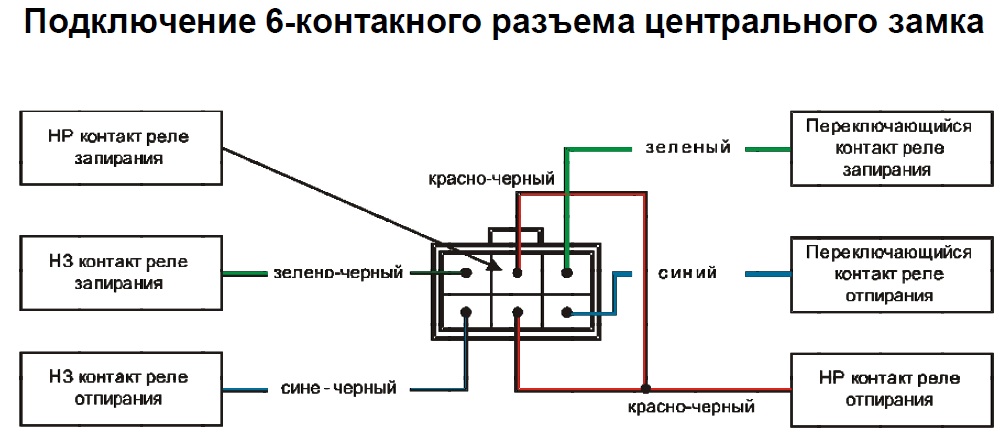

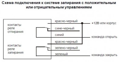

Непрочитанное сообщение White1600 » Пн окт 22, 2012 21:33:38
Подскажите, пожалуйста, как подключить активаторы к сигналке StarLine A61, чтобы работали от сигналки и от поворота ключа в замке двери. Имеются 4 активатора. Один 5-проводной (коричневый, белый, чёрный, синий, зелёный провода), три 2-проводные (синий, зелёный провода). На блоке сигналки имеется 6-контактный разъём центрального замка. Откопал в нете схему, но не пойму, нужно ли к сиге подключать силовое управление? И ещё как подключить кнопку ЭСП 2110 для управления ЦЗ?
Схема подключения к системе запирания
Схема из инета
BORODA
Сообщения: 2851
Откуда: Сыктывкар
Благодарил (а): 103 раза
Поблагодарили: 371 раз
Re: Активаторы дверей, проблемы, выбор, подключение, ЦЗ
Непрочитанное сообщение BORODA » Вт окт 23, 2012 17:31:13
White1600
Собирай как на нижней схеме, но придётся прикупить ещё блок управления ЦЗ. :yes:
