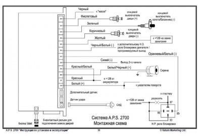

Проблема с подключением сигналки A.P.S. 2700
Непрочитанное сообщение Marcipan » Вс сен 04, 2011 16:09:27
Машина - Таврия 1.1
Подключил сигналку - работает всё кроме "мигания" указателей поворотов.
Подключил всё как написано в инструкции.
Прозвонил диоды установленые на белом проводе - рабочие.
Пробовал вместо поворотов подключится к габаритам, всеравно не работает.
Заметил интересный момент - когда подключаеш к белому проводу мимо диодов лампочку и щелкаеш бралком, то лампочка не мигает.
Подскажите плиз что это может быть???

Непрочитанное сообщение BORODA » Вс сен 04, 2011 16:14:35
Marcipan
Два варианта- нет плюса на кр-белом проводе сиги или сдохло реле в сиге. Всё. :yes:

Непрочитанное сообщение Marcipan » Вс сен 04, 2011 16:35:21
плюс на красно-белом проводе есть, толькачто проверил.
на счет реле - то слышно как оносчелкает. Или счтелкает это еще не значит что работает?
Сигналка новая, сегодня купил...

Marcipan писал(а):когда подключаеш к белому проводу мимо диодов лампочку
Какая-то другая лампочка имеется в виду?

Непрочитанное сообщение Marcipan » Вс сен 04, 2011 16:41:13

Непрочитанное сообщение четвёрковод » Вс сен 04, 2011 16:47:04
Marcipan
ЧуднО брат. может проводок либо белый либо краснобелый в обжимке не зачищен и не контачит :hmmm:

Непрочитанное сообщение BORODA » Вс сен 04, 2011 16:48:08
Marcipan
Чудес на свете не бывает. Раз всё так как ты пишешь, ещё два варианта. Реле просто не припаяно в схему (одна из его ног), либо белый провод стоит в разъёме не на месте. Определяется вскрытием блока и прозвонкой. :yes:

Непрочитанное сообщение BORODA » Вс сен 04, 2011 16:51:18
четвёрковод писал(а): может проводок либо белый либо краснобелый в обжимке не зачищен и не контачит
Бывает, и даже часто, но,
Marcipan писал(а):плюс на красно-белом проводе есть, толькачто проверил.
ТС так пишет. Необжатый контакт в разъёме сиги, но такого я ещё не встречал. :beer2:

Непрочитанное сообщение Marcipan » Вс сен 04, 2011 16:58:21
Блин, и что мне теперь с этим делать?
Если это "Брак" то может отнести сигналку в место где покупал??
Последний раз редактировалось Marcipan Вс сен 04, 2011 17:02:37, всего редактировалось 1 раз.

Непрочитанное сообщение четвёрковод » Вс сен 04, 2011 16:59:14
BORODA писал(а):Необжатый контакт в разъёме сиги
Видал в покупных автомобильных разъёмах, проводок то обжат но не зачищен и контачит только торцом, или большинство жилок обрезано а зажаты жалкие две три жилки. С тех пор разбираю и припаиваю.
В какой точке проверял?

Непрочитанное сообщение BORODA » Вс сен 04, 2011 17:11:01
четвёрковод писал(а):Видал в покупных автомобильных разъёмах, проводок то обжат но не зачищен и контачит только торцом, или большинство жилок обрезано а зажаты жалкие две три жилки.
Согласен, сам не раз этим гамлетизмом занимался, но разъёмы сиг этим не страдают.
Marcipan писал(а):Блин, и что мне теперь с этим делать?Если это "Брак" то может отнести сигналку в место где покупал??
Очень неприятный момент, барыги могут съехать что неправильно поставил и т.д. Ну, чем сможем-поможем!

Непрочитанное сообщение Marcipan » Вс сен 04, 2011 17:16:35
проверял сам провод который идет к сигналке до и после предохранителя
проверил толькачто разёмы - обжаты нормально.
Раскрутил сигналку - видимыж недостаткуав нет, вродебы всё припаяно...
