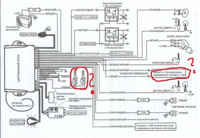

помогите с установкой сигнализации
Непрочитанное сообщение marc_hello » Вс апр 01, 2012 12:06:30
Всем привет
купил сигналку red scorpio 900
вопросы во первых по реле:
у меня в комплекте один блокирующий реле,а на схеме их 2,что делать как их подключать
что значат ножницы справо от реле?
что значат обозночения канал 2 и канал 3,куда это подключать?
на обозначения на схеме не обращайте внимание,это понятно)
заранее спасибо

marc_hello писал(а):у меня в комплекте один блокирующий реле,а на схеме их 2,что делать как их подключать
Одно реле в комплекте - это нормально. На схеме показаны примеры, что можно ими блокировать. Либо выбирай какую-то одну блокировку и ставь туда эту релюху, либо докупай еще нужное количество релюшек и блокируй все, что пожелаешь :)
marc_hello писал(а):что значат ножницы справо от реле?
ножницы говорят о том, что этот провод нужно разрезать и подключить в полученый разрыв контакты реле.
marc_hello писал(а):что значат обозночения канал 2 и канал 3,куда это подключать?
В сигналке есть "дополнительные каналы" для управления различными устройствами. Обычно их 2, бывает 3 и больше. Подключать - куда придумаешь. Как вариант, допканалы пользуют для открытия багажника, управления доводчиком стеклоподъемников и так далее - все зависит от твоих надобностей и фантазии.

четвёрковод писал(а):как происходит я описал, один зв.сигнал+один раз моргнула и сразу в след моргает ещё три раза.
Сань, если чесно... Не помню я такого в упор в описании моего крокодила. :no: Мигания без кваков... странно, однако.
Благодарил (а): 214 раз
Поблагодарили: 1435 раз
Re: Все вопросы по подключению ЛЮБЫХ сигнализаций
Непрочитанное сообщение четвёрковод » Вт апр 03, 2012 21:27:22
Randall писал(а): Не помню я такого в упор в описании моего крокодила.
В том и дело, сам подобного не читал в мануале. Стал бы я спрашивать, головы людям засорять.
Рылся я рылся в инете, мануалов по алигаторам начитался, модель выяснил, похоже s-200, ну и нечто похожее на мою беду нарыл.
Юр, ну что ты думаешь?! Я видимо поздно замечал моргание, читаем:
Одно смущает, я ведь тут же несколько раз отправлял команды и ничего, моргала штатно, как думаешь?
