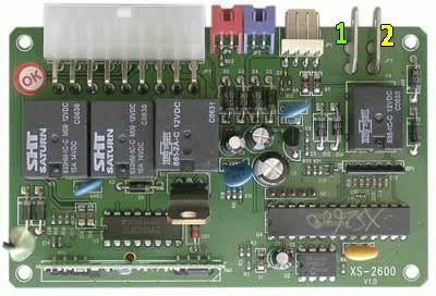

здраствуйте у меня к профессионалам по сигевопросик имееться на фото блок сиги пантера 2600 а под цифрами 1 и 2 контакты реле блокируюшие зажигание так вот на одно из них я так понял постоянный плюс а на втором появляеться после снятия с охраны . Вопрос в том завсит ли появление напряжения на этих контактах от положения ключа в замке зажигания???.
нет, пофиг, да и с названием Пантеры у вас ошибка, нет такой модели...

как нет pantera xs-2600 . А это реле блокирует питание до ЗЗ или после

это я перепутал с другой, да, 2600 есть
блокировку нужно ставить после ЗЗ, что бы сига могла получать по проводу зажигания питание при включении этого зажигания

serge-singer писал(а):это я перепутал с другой, да, 2600 есть
Сига запитана от гены считай от акб. Просто меня интерисует какую цепь питания блокирует это реле до замка или после?
не считай.. а в курс какое может быть переходное сопротивление в месте соединения? до сотен ОМ иной раз.. потому и подключаться надо точно к источнику питания
а это вопрос к тому, кто эту блокировку делал, это же от установщика зависит, где он цепь разорвёт
Питание потключено к гене на болт к которому подключен провод с акб. Сщас созвонился с бывшем хозяином который ставил сигу,он сказал что разрывает до зз. Тоеть то что мне надо. Я подключу к этому реле упровляюший провод с ммгнитолы и она будет отключаться после постановки на охрану

ааа вон в чём дело, я тоже на бывшей семёре так делал, брал НР реле и им рвал питание мафона

serge-singer писал(а):ааа вон в чём дело, я тоже на бывшей семёре так делал, брал НР реле и им рвал питание мафона
Удобно да и не нужно лишних телодвижений:)
