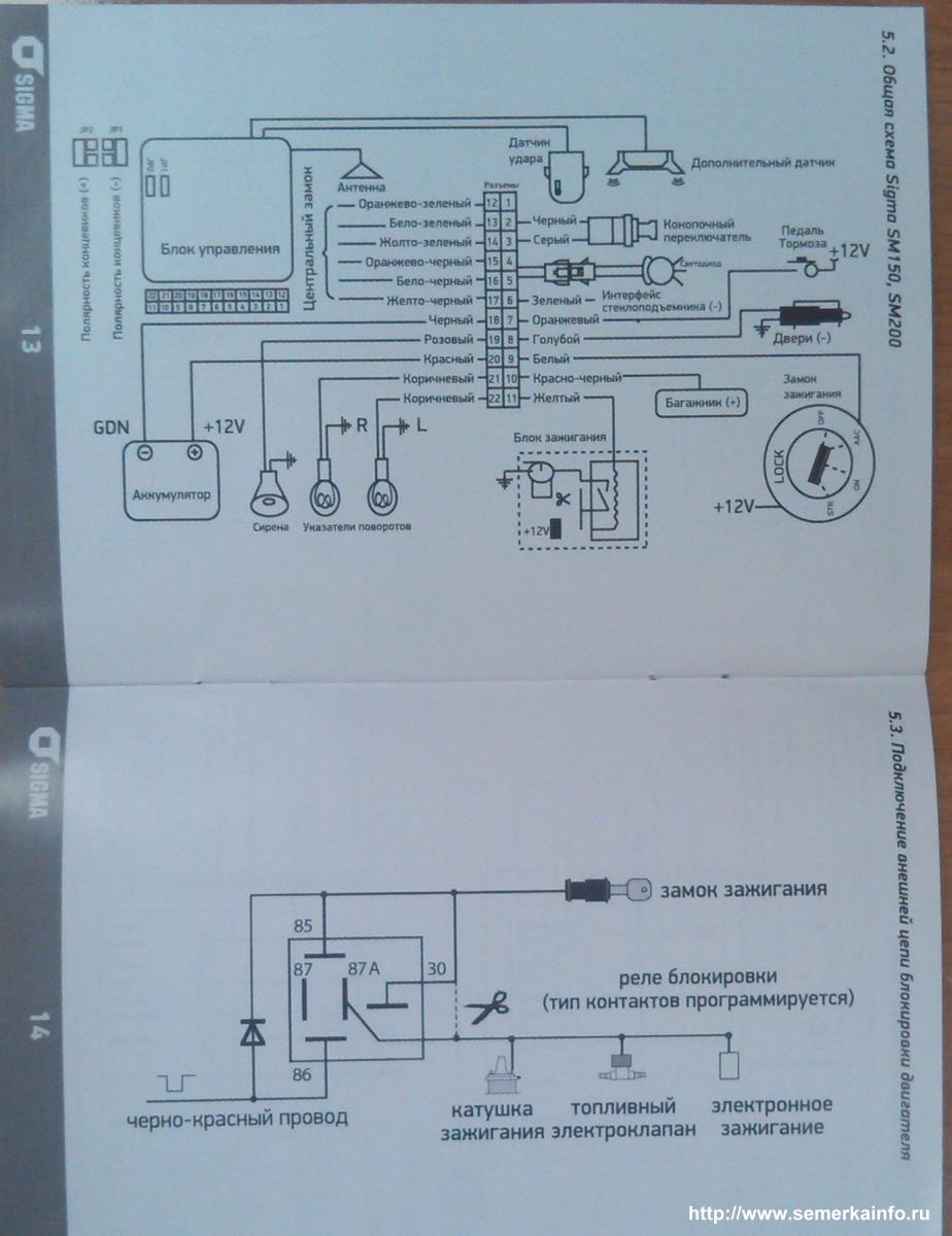

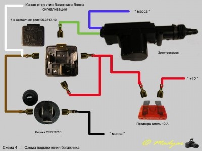

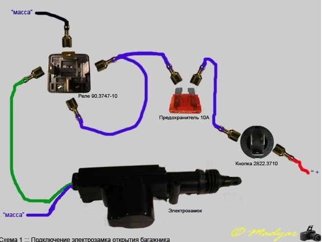

Собрался подключать электро привод багажника. Оказалось, что с сигнализации управляющий "+".
Как теперь подключать? как на первой картинке? Ниче что в этой схеме через кнопку идет "+"?
Куда в этой схеме подключить провод от сигналки?
Или надо по второй схеме?....но вопрос тот же : Куда в этой схеме подключить провод от сигналки?
Re: Все вопросы по подключению ЛЮБЫХ сигнализаций
Непрочитанное сообщение bilbo » Пт окт 17, 2014 16:23:40
нарисован же белый провод.

bilbo писал(а):нарисован же белый провод.
дык он к минусу подключен, а у меня с сигналки "+"!

www7 писал(а):Оказалось, что с сигнализации управляющий "+".
Уверен? Если это так, то полюбасу кнопка должна коммутировать обмотку реле(слаботочку), но не силовой провод до мотор-редуктора замка. Хотя, некоторые и так делают, там вроде до 300мА релюха стоит встроенная в сигу.

картинка - это все что есть в инструкции

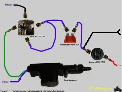

www7 писал(а):так а куда подключать провод от сигнализации?
Опс. Перерисовал схемку. Провод от сиги подключаем сразу после кнопки, должно заработать - и от брелка и от кнопки.

Непрочитанное сообщение www7 » Пт окт 17, 2014 18:33:23
ясненько...я так в принципе и думал, но меня смутило, что кнопка перед предохранителем и там ток большой...
в такой схеме сначала горит кнопка, а потом предохранитель :(
может предохранитель надо до кнопки?

www7 писал(а):может предохранитель надо до кнопки?
Не надо. Делай по схеме, дядя Толя плохого не насоветует :psih:

ок.
Меня просто смущает то, что этот "+" к кнопке будет идти у меня напрямую от АКБ

www7 писал(а):этот "+" к кнопке будет идти у меня напрямую от АКБ
Зачем так радикально? :wacko: Красный провод на последнем рисунке нужно подключить к любому постоянному "плюсу" в салоне, который уже защищён предохранителем в МБ - прикурка, стоп-сигнал, бибика, аварийка....наконец, провод питания самой сиги.

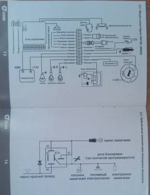

Непрочитанное сообщение www7 » Сб окт 18, 2014 20:32:09
Буйный писал(а):Зачем так радикально? :wacko:
я когда подключал сигналку и ЦЗ протянул напрямую от АКБ "+" в салон. В салоне разветвил его в колодку на 4 пина.
воткнул в колодку 1-сигналка, 2-ЦЗ (каждый со своим предохранителем) и вот думал в 3 разъем подключить питание актуатора..примерно свою идею набросал на картинке
вот меня и смущает положение кнопки в "плюсовой линии"...

www7
По делу главный предохранитель забыл поставить на красной линии РЯДОМ с акб, ампер на 15-20. :yes:

Непрочитанное сообщение Randall » Ср окт 22, 2014 19:59:24
+1 к Диме. Общий пред обязательно ставить ДО колодки!
Насчет "+" на выходе канала багажника я бы посомневался. Может, авторы схемы показали, что там постоянно плюс (когда не активен канал)? Я бы не поленился проверить перед тем, как подключение разрисовывать. Так надежнее будет. Ну или найти нормальный мануал на систему. Может, перепрограммировать можно...

Непрочитанное сообщение www7 » Чт окт 23, 2014 13:45:48
BORODA писал(а):По делу главный предохранитель забыл поставить на красной линии РЯДОМ с акб, ампер на 15-20. :yes:
ок. добавлю пред.
Randall писал(а):Насчет "+" на выходе канала багажника я бы посомневался. Может, авторы схемы показали, что там постоянно плюс (когда не активен канал)?
это вариант....проверим. Можно же лампочкой от габарита, например, проверить?

www7 писал(а):Можно же лампочкой от габарита, например, проверить?
На выходе ток 200-300 мА. Лучше мультиметром. А еще лучше мануал найти.
Добавлено спустя 4 минуты 20 секунд:
Пролистал назад до фото мануала - на проводе багажника плюс.
