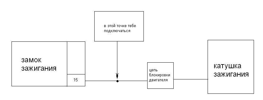

Непрочитанное сообщение Vlad34 » Ср июн 02, 2010 15:48:05
Adamas2200 писал(а): Второй вопрос: написано в инструкции, что, допустим, данное реле необходимо подключить до места подключения цепи блокировки зажигания. Это ДО означает в какую сторону, в сторону замка зажигания или в сторону катушки зажигания?
как-то так

Непрочитанное сообщение Adamas2200 » Ср июн 02, 2010 17:47:00
как-то так
Спасибо, большое за подсказку. В первый раз устанавливать буду и возникают вот такие вопросы. :beer2:
