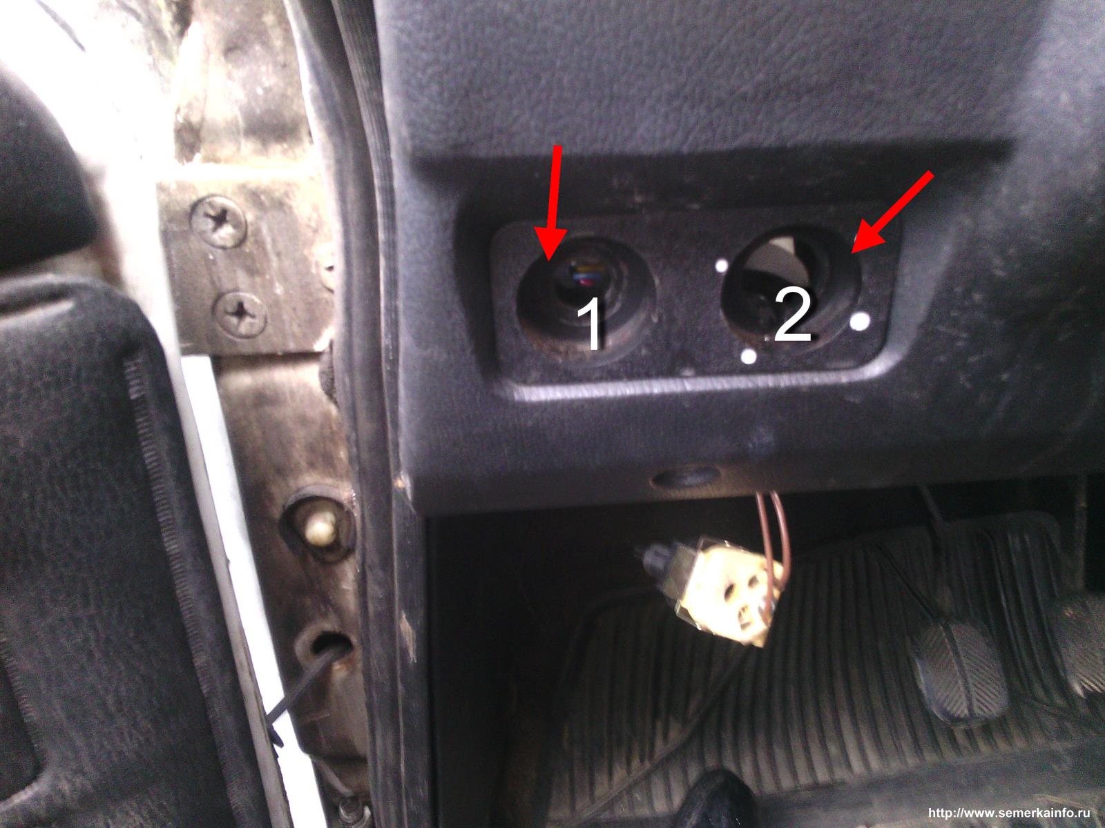

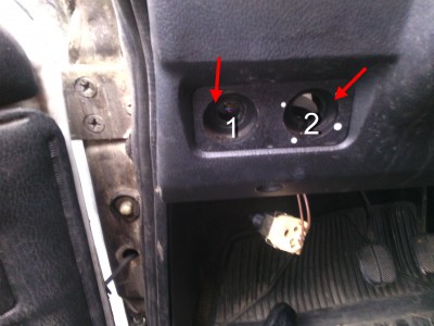

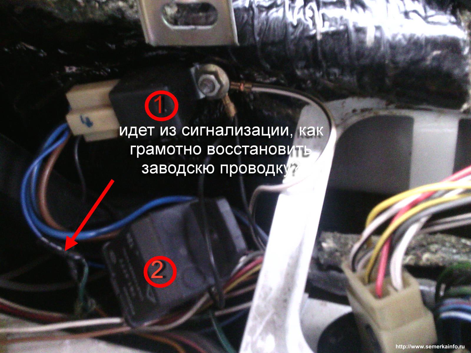

Итак приборную панель и облицовочный кожух руля я частично снял, так чтобы визуализировать центральный блок сигнализации Leopard, следующие вопросы, как определить какое из двух реле - реле блокировки двигателя, как удалить провода, идущие из центрального блока сигнализации, и как собственно удалить реле блокировки и восстановить изначальную проводку? Если можно незаумным языком, " на пальцах" И еще как узнать изначальное положение гидрокорреторов? Заранее огромное спасибо!!!

Дополнительные фото

Непрочитанное сообщение Йожык » Сб июн 21, 2014 18:41:24
Проследи, от которого реле провода идут к замку зажигания или толстым проводам от него. Этот провод должен быть разрезан, соединишь его как было - будет заводиться независимо от сигналки.

Непрочитанное сообщение Lada-Vaz » Вс июн 22, 2014 11:50:29
Я нашел черный провод идущий от ключа зажигания и восстановил провод, предварительно размотав идущий от центрального блока сигнализации, их было два (рыжий и зеленый), также удалил сам центральный блок сигнализации, с остальными деталями сигнализации я не стал заморачиваться (может, и остальное надо было снять?) Короче, двигатель завелся!
