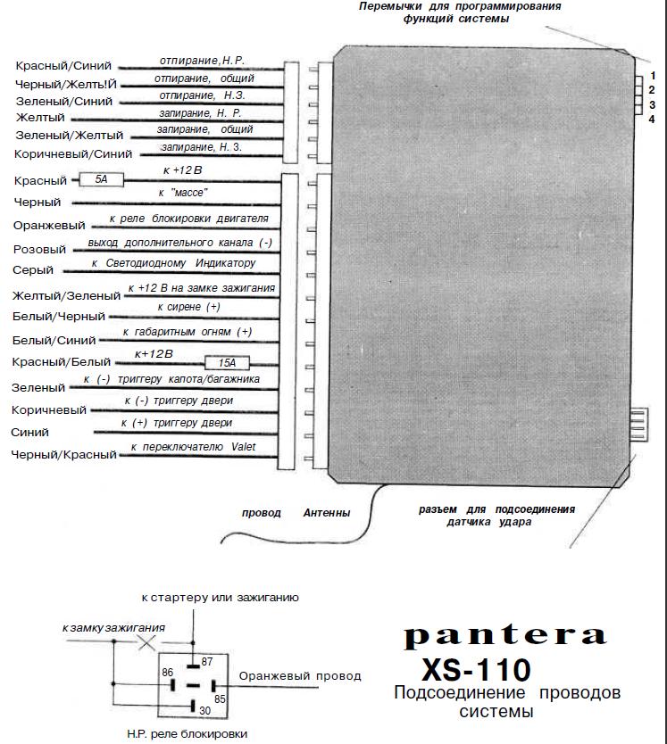

PANTERA XS-110 , ПОМОГИТЕ ОТКЛЮЧИТЬ

Двигатель (зажигание скорей всего) блокирует оранжевый провод через реле
вот схема

Непрочитанное сообщение Сергей 291079 » Сб дек 04, 2010 15:47:29
D.I.M.A.R. писал(а):блокирует оранжевый провод
Что мне его обрезать ?
Благодарил (а): 299 раз
Поблагодарили: 624 раза
Re: СИГНАЛИЗАЦИЯ
Непрочитанное сообщение D.I.M.A.R. » Сб дек 04, 2010 16:00:17
там крестик на реле видишь это значит был разрезан провод цепи зажигания (какой я понятия не имею тебе самому надо смотреть) и подключено реле ищи куда тянется оранжевый провод

BORODA
Сообщения: 2851
Откуда: Сыктывкар
Благодарил (а): 103 раза
Поблагодарили: 371 раз
Re: СИГНАЛИЗАЦИЯ
Непрочитанное сообщение BORODA » Сб дек 04, 2010 16:29:23
Сергей 291079
Ещё вариант блокировки, сам так на карбах делал. Присмотрись внимательно к штатному реле зажигания, оно за щитком приборов прикручено. Если оранжевый провод от сиги соединён с чёрным проводком от этого реле, отрежь его и чёрный провод реле прикрути на массу.

Непрочитанное сообщение linkor » Сб дек 04, 2010 16:35:10
иди по эотму оранжемвому проводу. дойдёшь до реле выкидывай этот оранжевый провод от него и тот провод воторый подключен прямо перед ним к реле. а другие два провода с реле соедени вместе. и все..

Непрочитанное сообщение Сергей 291079 » Сб дек 04, 2010 17:36:11
Всё сделал , оранжевый провод был соединён с красным , дальше нашёл релюшку , располовинил её и поставил временные перемычки красный-красный , чёрный -чёрный , всё машинка работает , а теперь как дальше быть как полечить сигналку , чтоб всё работало
