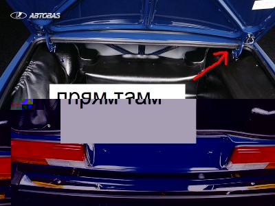

вообщем оторвалась петля багажника, правая.
что делать? как она меняется?

только завтра...:( оторвало как я понял прям в том месте где она к задней полке крепится, т.е. в самой ж...

ну вот пока так, плохо водно правда, оторвано прям под самой полкой, где она походу крепится

И как ее оторвало? Петля лопнула? если да -то это только приваривать надо.

Что бы там не оторвало/лопнуло, сварку в зубы и вперед (w00t) Главное что бы по человечески приварили, не выше - не ниже. Иначе либо крышка багажника выступать буит либо хреново закрывацца буит.

вот фотки, извените за качество, фоткал на телефон, больше не на что. надеюсь понятно что там.

в том то и тело что саба не было, я его тока собирался купить. да и не важно как она сломалась, а как ее сделать:)
и там помоему не сварка, а пластина особым образом изогнутая и с отверстием:)

сделай ремонтную накладку на болтах

ну как как, делаешь картонный шаблон по целой(левой) петле, вырезаешь из железа, прикладываешь - примеряешь подгоняешь к поломанной и на болты, типа гипс" )))
