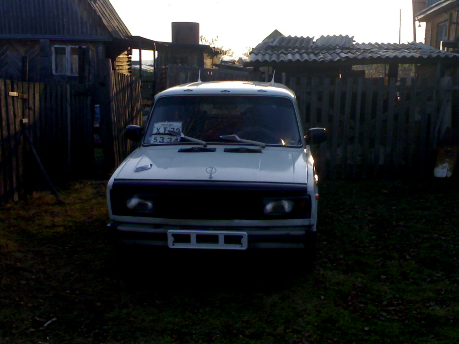

Непрочитанное сообщение djekson » Ср ноя 24, 2010 17:33:22
я тоже хочу свою покрасить и левое переднее крыло менять подскажите марку белой краски.Пред история прежний владелец поменял почти всё железо только не подготовил как следует и покрасил на отеб.... атк что вот :confused:

Непрочитанное сообщение sanjok78 » Пт фев 18, 2011 18:17:00
Скорее всего 202, но при этом, смотря от производителя, может быть небольшие расхождения.
