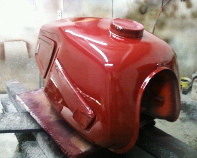

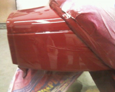

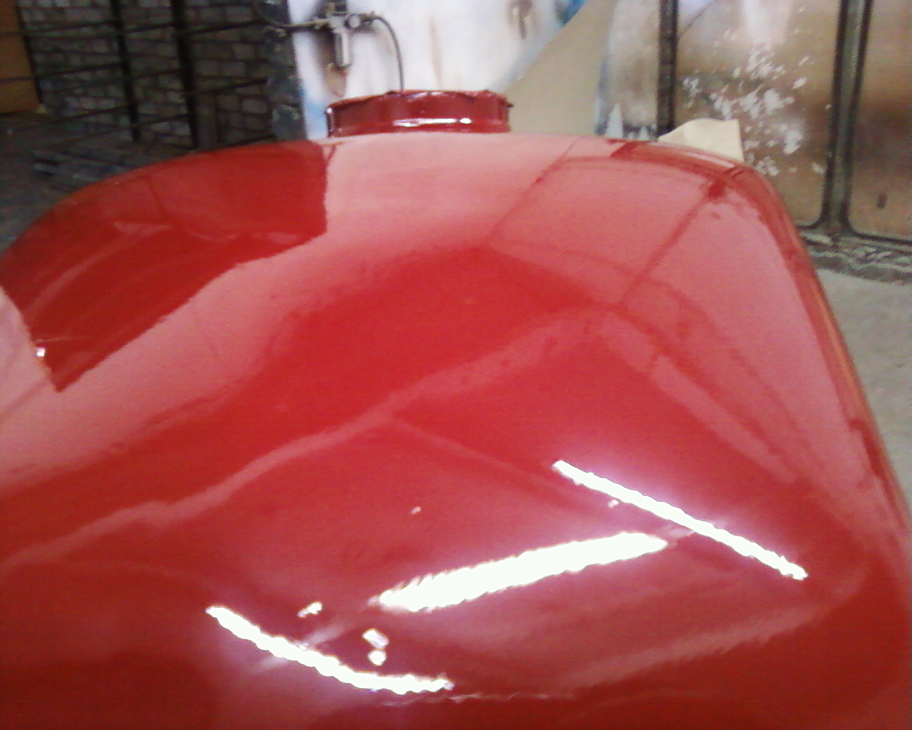

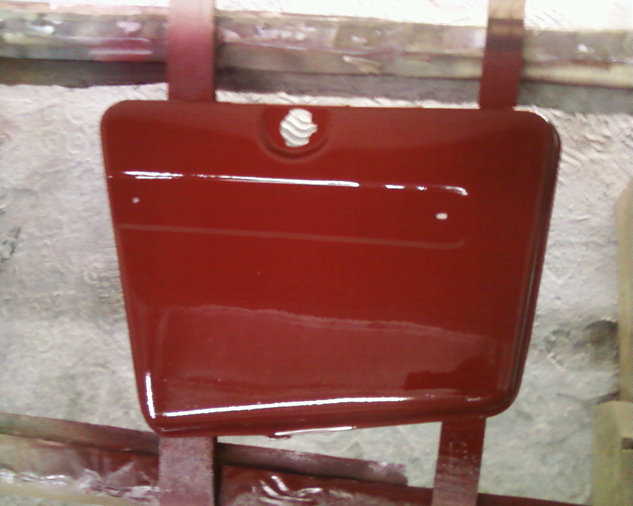

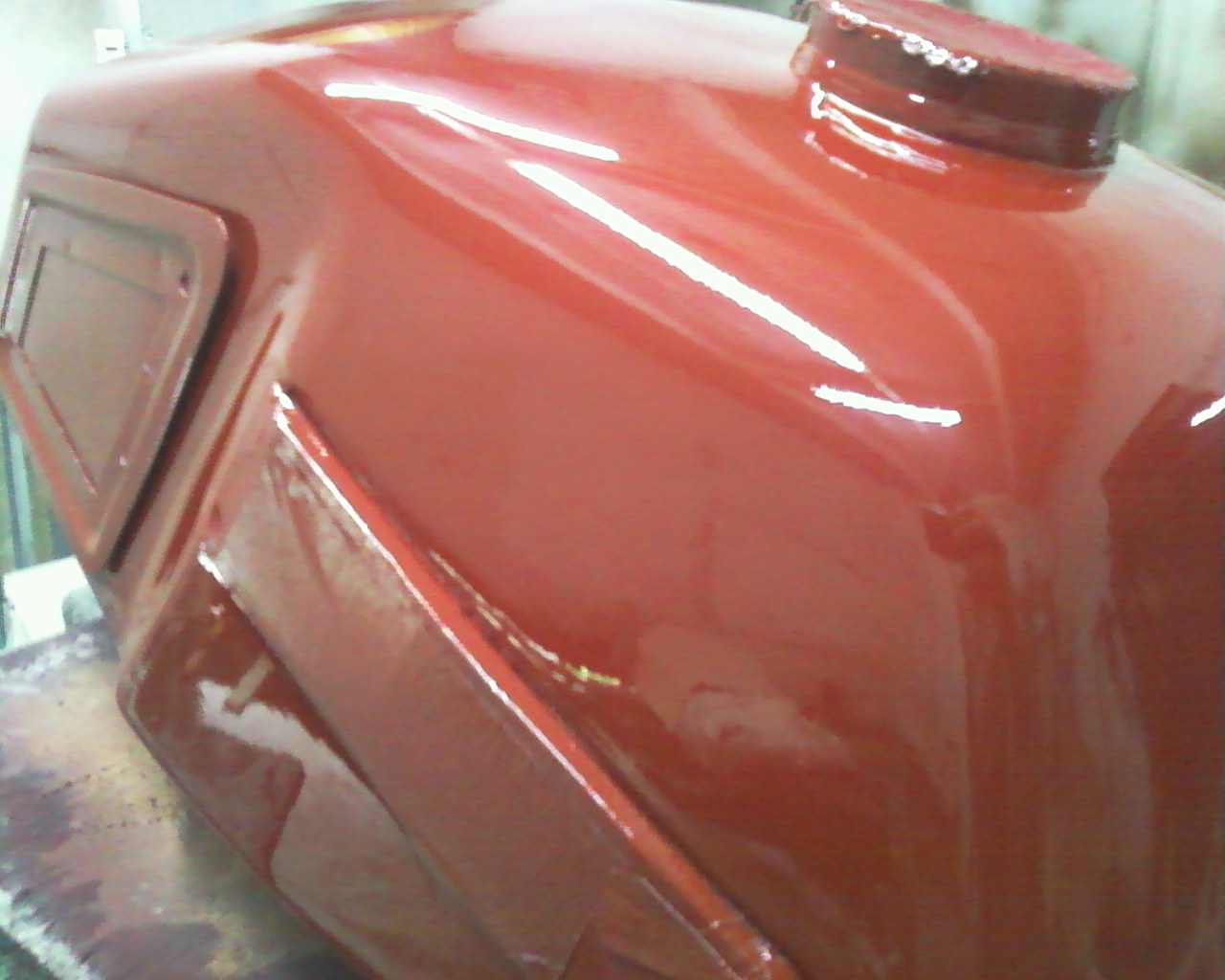

Я сегодня волей судьбы вспоминал уже подзабытое ремесло малярное.
Другу ИЖевские детальки пульнул.
Жаль фотика небыло, не видно как краска легла.
