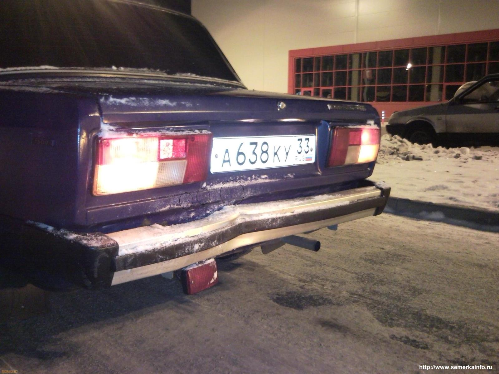

вот и меня постигла учесть, вся бумажная волокита вроде бы закончилась, жду выплаты, как думаете сколько это стоит - выписали значит бампер в сборе, сложный ремонт панели задка и усилителя задка, ну и покраска

да , там кружками обозначены вмятины

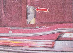

крепление бампера к лонжу(и сам лонж) в каком состоянии? все остальное некритично.вот с бампером пятерошным не знаю.если возможно люминий выпрямить,то не сложно...
вот это место

Непрочитанное сообщение Сусанин » Ср янв 19, 2011 16:00:13
AlexZH
нет, это 14кой, он тормозил и руля крутил, а она прямо ехала и приехала :cry:
там швы разошлись (кружком обозначил) ну и само собой немного разошлись в стороны в тех местах по направлению стрелки \ /

Сусанин писал(а):там швы разошлись (кружком обозначил) ну и само собой немного разошлись в стороны в тех местах по направлению стрелки \ /
Выведут, вытянут, подварят, покрасят от новой не отличишь.
Задние лонжероны несут только багажник(в отличии от передних на которых подвеска и движок) все нормально будет.

Сусанин, ничего там страшного нет , все это делается , бампер сдавай на приемку металла и не думай с ним, что то делать выгнуть все равно идеально не получится .

там с левой стороны лонжерон уже был гнутый, я его правил, это не страшно, по большому счету там править нечего, нужно просто молотком потяжелее нанести несколько точных ударов, и все вернется на места, шпаклевать там нечего, подкрасить кистью, т к под бампером не видно все равно :fear:
меня интересует больше материальная сторона, сколько денег ждать, бампера покупать полюбому два, т к передний тоже весь перемять и правлен
ЗЫ можно конечно заднюю панель поменять, т к снизу по стыку есть дыры, вопрос - хватит ли денег, и как стрясти со страховой побольше
искать сервис подороже , где составят смету ремонта, а потом через суд? за справку в сервис откат заплатить и сделать самому :i

вопщем отсыпали мне 5 тыр, за это , вполне доволен, ищу бампер и уплотнитель багажника от 08 :clap2:
