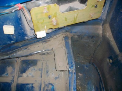

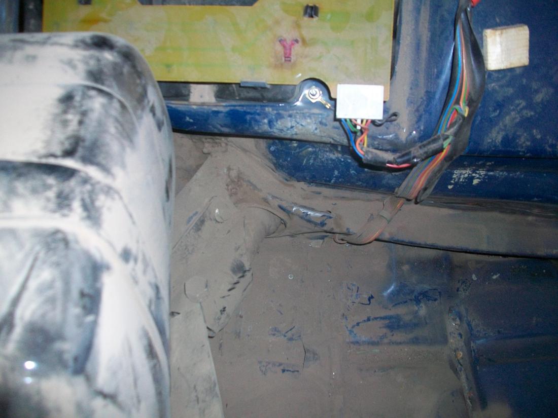

Хочется быстрее отдать в ремонт.. Вот эти места меня особенно не порадовали
Re: Авто после ДТП
Непрочитанное сообщение mvk843 » Чт авг 30, 2012 11:22:14
Ну фартук под замену, остальное не так страшно по фоткам, так что будет как новенькая :thum1:

mvk843 писал(а): остальное не так страшно по фоткам, так что будет как новенькая :thum1:
Видишь, лонжерон как ушел.. :sad: ?
