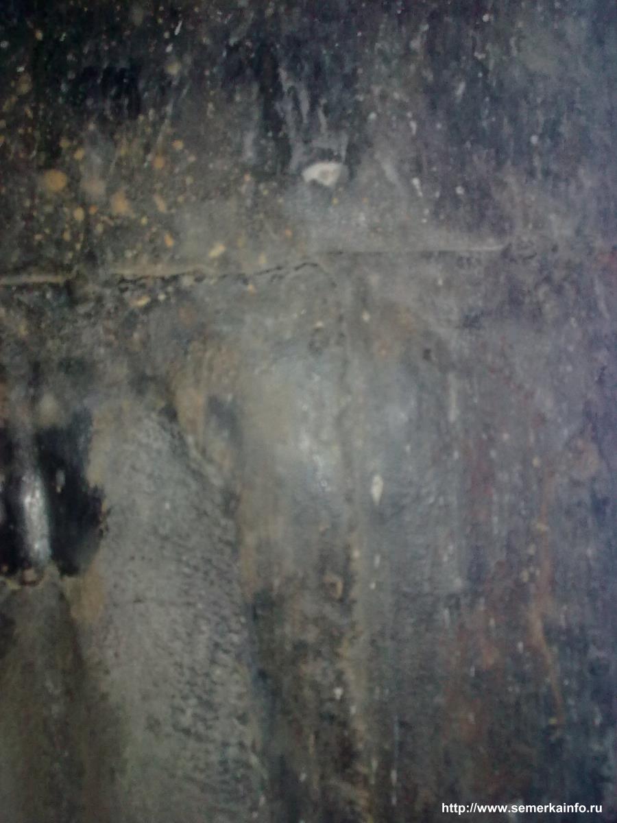

обнаружил у себя в машинке под передним пассажирским местом вот такое (((
месяца 3 назад поднимал кавролин, шумку и в том месте была влага-вода тогда не придал особого значения просто протер тряпкой и все, щас вот снова понадобилось поднять смотрю а там снова мокро, а еще дырка и ржавчина (ну еще не совсем дырка, но думаю пальцами пробить можно, снаружи тоже в том месте покоцано)... вот теперь в раздумьях что делать? так кузов в норм состоянии ржавчина нигде больше не нашел...
ее варить надо? сколько примерно это стоит? можно ли без варки обойтись?

а вас самого не смущают заданные вами вопросы?woowle писал(а): ее варить надо? сколько примерно это стоит? можно ли без варки обойтись?
отвечу по порядку
1. все зависит от хозяина авто, хочет варит хочет так ездит. вообще то если есть небольшие очаги коррозии то их надо удалять пока они не разрослись и не принесли вам замену корыта или всего днища.
2. стоит это примерно от 100 -150 грамм самогона или водки и до 50 $ смотря где и у кого делать ( вы ж все точно описали в каком регионе находитесь)
3. можно обойтись и без сварки, берешь кусок мешковины намазываешь место с гнилью мастикой для антикора и сверху прилепливаешь кусок мешковины , дешево и сердито , правда через какое то время может год , два или три ( все зависит от местонахождения) будешь ездить на одном ковре или линолеуме,может где выпадешь по среди дороги . у меня так сосед экономил на днище , пока не перегнил диванчик на котором приварен кронштейн сидения и в один прекрасный момент вывалился с сидением по среди перекрестка переезжая трамвайные рельсы, так что можно не варить пусть остается так как есть ...

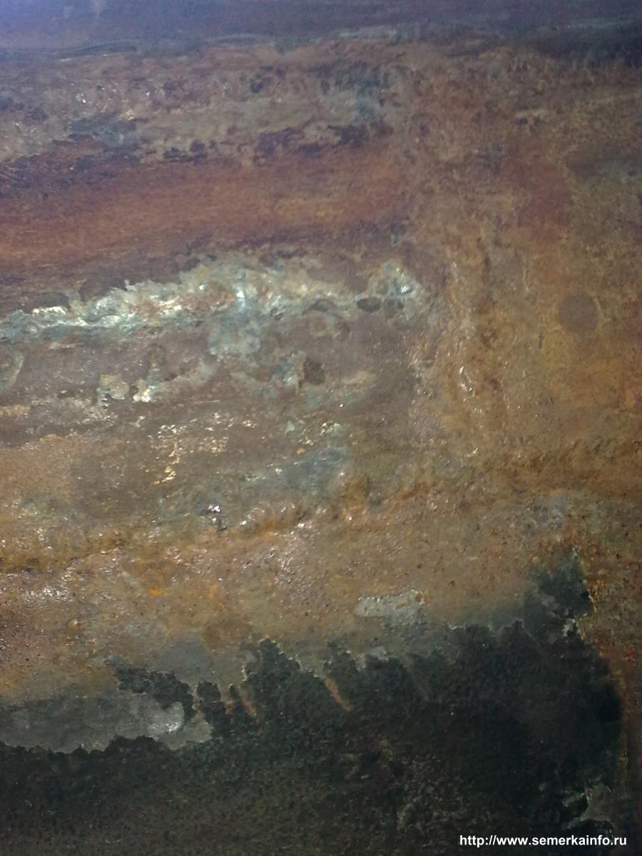

Здравствуйте.
В общем занялись кузовным ремонтом моей семерочки, поварили с отцом днище. Обработал все преобразователем и оставил пока руки дойдут до покраски и обработки. Вот результат:
Пытался болкагрой и насадками вычистить все ржавчину, мазал преобразователем, удалить всю ржавчину не получилось.
Думаю может максимально почистить и РАст Стопом замазать, но боюсь этого и на год не хватит. Помогите советом

РАСТ-СТОП вещь хорошая,хватает года на полтора.Снизу антигравий.

т.е через полтора года будут сквозные дыры?zombie177rus писал(а):РАСТ-СТОП вещь хорошая,хватает года на полтора.Снизу антигравий.
мне лучше так все и оставить и обработать раст стопом и антигравием? и есть ли вариант развития корозии под обработкой?

100 процентов будет продолжать.Maxim119 писал(а):и есть ли вариант развития корозии под обработкой?
Купи уничтожитель ржавчины и им очищай, он сильнее преобразователей.

100% не будет продолжаться полтора года.Проверено после РАСТ-СТОПа.Уничтожителя ржавчины как вещества не существует,иначе ВЕСЬ мир уже знал бы об этом.

Кстати, насадки-щёточки не во всех случаях эффективны. Мне при подготовке машины к зиме в этом году пришлось пользоваться абразивными цилиндрическими насадками. Просто тупо наждачил ими до металлаMaxim119 писал(а):Пытался болгаркой и насадками вычистить все ржавчину

Итак мои действия: беру дрель с насадками абразивными, вычищаю максимально, если остается ржавчина мажу преобразователем и покрываю раст стопом, потом антигравием. Все правильно?
кстати хочу добавить, уничтожитель ржавчины Б 52 гумно, а стоит 120 рубликов. его еще смывать надо. покупал множество преобразователей, тож фигня через некоторое время ржавеет еще сильнее, видно на фото.

Да? Надо просто спуститься с небес.Maxim119 писал(а): Б 52 гумно
Дырки в носках тоже не сразу появляются.
Хочется раз намазать и забыть, это понятно, однако чудес не бывает.
Б 52 в перемешку с механическим воздействием вычищает даже точечную коррозию, на своей машине проверял, лучше средства пока не видел., обрабатывал до семи раз но результат получил.
Сварка кузова, латание, гораздо более трудоёмкий и затратный процесс чем 120 рублей и мазюкать кисточкой раз в пол часа. Хочешь наплевать на свой труд - ни кто не запретит.
zombie177ruszombie177rus писал(а):Уничтожителя ржавчины как вещества не существует
Я написал уничтожитель и человек совершенно в точку понял про Б 52, это название всего лишь а не вещество как таковое.
Через полтора года, как я понимаю, надо будет содрать с металла не только ржавчину но и РАСТ-СТОП?

РАСТ-СТОП в двух видах:для наружки и скрытых полостей.Зачем умолкать:название состава Б 52 не всем известно.Сдирать не надо.Смысл РАСТ-СТОПа в сплошности покрытия и незасыхании до осыпания.

Да я понимаю, возможно немного путаю в том плане что опыт, печальный опыт, по покраске авто по слегка поражённым участкам металла уже есть, всё вылезло, а ведь грунт да ещё краской накрыл как следует. А там брюхо, хоть чем вымазать можно, да и не в этом дело, а
скажу прямо, то что на фото видно характеризует приложенные усилия и теперь ищется способ всё это чем либо замазать в надежде на авось, вот и всё.
Человек всё сказал, больше не чистится, Б 52 - полное г, чем замазать?...

Что на фото не чистил, где фотка с крашенной часть я писал, что там без ржавчины было и укрыто краской из баллона, но ржавчина вылезла. Я собственно прошу совета как мне поступить. Я так и не понял можно ли раст стопом крыть по ржавчине и к чему это приведет? уважаемый четвёрковод, я так понял, что вы не имели дела с раст стопом? Я примерно представляю какие усилия мне придетсяя приложить, что бы вашим способом избавиться от ржавчины, но увы временем сейчас совсем не располагаю, а на пороге зима.
