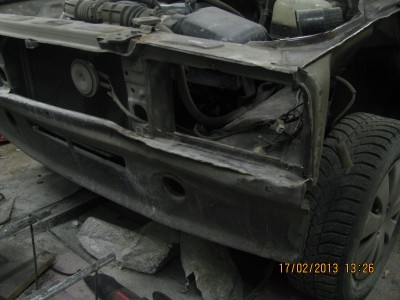

Предлагаю продолжать в духе обмена опытом по кузовному ремонту.
Поскольку кузовщину я наблюдаю каждый день , можете задавать вопросы по железу, по методам и приёмам работ.
Не всегда есть время делать фото, но то, что успеваю могу продемонстрировать
Ниже показана замена фартука и левого крыла на семёрке.

В итоге получилось вот что

Zayec писал(а): Ниже показана замена фартука и левого крыла на семёрке.
Получается,что полку крыла не трогаешь?Я тоже на детали потом полочку половиню и варю. :yes:
