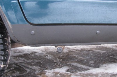

Ребят, вопрос есть. Недавно залез под накладку, что вдоль порога на некоторых семёрках крепится. Оторвал её (благо жить ей осталось недолго) а под ней дырки в порогах я так понимаю для антикора. Думаю пролить мовилем с трубкой-распылитиолем. А вопрос собственно чем закрыть эти отверстия, или молдинги опять на место лепить? Только также плотно они не пристанут да и влага будет попадать. Посоветуйте!!

В продаже есть "солдатики" пластиковые, ножка ёршиком - держится отлично. Обычно все ими и затыкают.

СергейZZ писал(а):... дырки в порогах я так понимаю для антикора. ...

"Вот он, этот коварный тип гражданской наружности!... "(с)Zayec писал(а):В продаже есть "солдатики" пластиковые, ножка ёршиком - держится отлично. Обычно все ими и затыкают.

С порогами разобрался, получилось вроде бы хорошо

Имхо для крепления молдингов дырки в порогах не используются. Накладка наклеена на скотч и эти самые дырки закрывает. Кстати безумно удобно проливать пороги через эти дырочки, можно подлезть со стороны каждого отверстия туда куда необходимо!гость писал(а):СергейZZ писал(а):... дырки в порогах я так понимаю для антикора. ...это для крепления молдингов.
ps/ сегодня у дома стояла машинка с такими молдингами. Страшная ржа в области стыков крыльев и кузова, а такжа в местах крепления замков по краям. Жуть!!!
