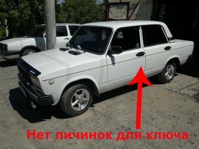

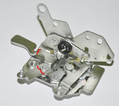

Тут я показал что я отрезал (за ненадобностью). Так как двери у меня без личинок. Я отрезал в отмеченных местах, и не мешает тяги открывания, у кого есть просто надо чуть подогнуть тяжку открывания от наружной ручки.
