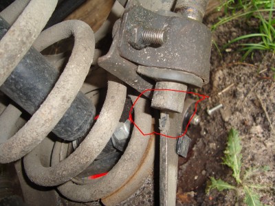

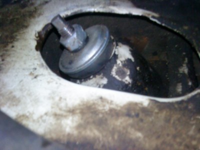

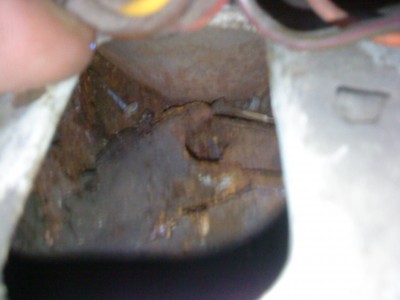

добрый день!сегодня столкнулся с такой проблемой,появился неприятный стук в районе правого переднего колеса при движении по неровной поверхности.при осмотре выяснилось что шпилька правого амортизатора выступает из проема,а на левом аморте она туда утоплена,так же в отверстии которое находиться выше видно как ржавый металл лопнул.при попытке "тормашить"машину в разные стороны посторонних звуков нет,аморт стоит мертво,не шатается,подскажите пожалуйста чем это светит?т.е.что придется заменить?а то я так толком даже не могу объяснить жестянщикам на словах.по мурзилке - это стойка амортизатора,в сервисах удивленным голосом спрашивают,а это что?,стакан типа?
объясните пожалуйста что это и на сколько это геморный ремонт?а то я совсем запутался :wacko:

zver117 писал(а):значит ни кто не в курсе что это за хрень,и чем лечитться?
исходя из увиденного могу предварительно предположить что тебя ждуть сурьезные сварочные работы по замене стакана как минимум. Но это вскрытие покажет, может придется и в сборе с лонжероном, брызговиком и крылом менять если все запущено... :look:

думаю что до замены лонжеронов и крыльев врядли дойдет,а вот на счет брызговика хз,стакан на сколько я понимаю к нему крепиться...геморная это прцедура?кто сталкивался с похожей траблой?возможна ли частисная замена брызговика(только сгнившей части)

zver117
это тебе уже скажет сварщик, который будет делать
также можешь посмотреть каталог запчастей по жестянке, есть ли эти элементы по отдельности, или все же будет легче менять целиком

скажи,а реально ли поменять стойку брызговика(именнно с ней у меня траблы)не срезая крыло?
Aleksandr
Сообщения: 395
Модель авто: Ваз 2107,93 г.в.
Откуда: Харьков
Поблагодарили: 39 раз
Re: замена /ремонт/стойки брызговика
Непрочитанное сообщение Aleksandr » Пн июл 04, 2011 8:59:20
zver117, полностью нереально , сама стойка заводится под ручеек крыла
, но если даже не заводить под крыло, а состыковать на верху то под крылом все равно не подлезешь обрезать и зачистить, а менять половину не вижу смысла.

надо все внимательно просмотреть если есть возможность избежать полной замены усилителя , и обойтись только усилением самого стаканчика амортизатора то лучше и дешевле просто все благородно усилить с помощью шайбы или толстого металла.

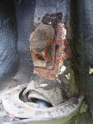

Непрочитанное сообщение zver117 » Ср июл 06, 2011 17:09:16
Aleksandr
согласен,нормальные мастера всегда в цене!
скинул вчера подкрылок,в итоге не так все страшно.стакан живой,лонжерон живой ,отгнила только часть с отбойником
жестянщики!подскажите пожалуйста реально ли в этой ситуации заменить только сгнившую часть или менять стойку целиком?
как бы вы квалифицировали и лечили этот недуг?
буду очень благодарен вашим советам!
