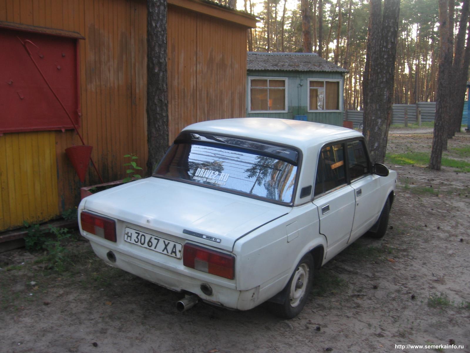

Ребята,помогите пжлст....
когда купил машину,то заднее стекло не прозрачное как у многих а серебристое,с улицы если смотреть,то оно как зеркальное :pinch:
как на фотке ниже :banned:
В чем собственно темка:
Ребят,хочу снять эту серебрянку,чтобы было чистое стекло :cool:
Помогите пжлст,может кто делал или подскажет,чем можно снять её....
Полосы на стекле от обогрева ;)
Заранее Всем Спасибо!

ну какбэ тама пленка. В общем садишься на заднее сиденье, отдираешь её, потом пленку, оставшийся от пленки клей смываешь растворителем, вытираешь прочие следы и вперёд!!!! а ещё я на ютубе видел, как тонировку молотком снимают...

не проще стекло заменить?

а не повредишь ты нити обогрева, когда будешь растворителем тереть стекло? я просто протер с усилием стекло мягкой салфеткой - 2 нити обогрева не работают

Зеркальную тонировку (не плёнку) удалить очень трудно.
В большинстве случаев раствором не сильной концентрации соляной кислоты. На машине это сделать трудно, зальёшь салон и по рукавам течь будет, можно получить травму, вообще предпочтительно погрузить стекло в ванну с раствором кислоты что в бытовых условиях практически невыполнимо.
Нити подогрева будут так же уничтожены.
Если это остатки клеевого слоя тонировочной плёнки, то тут проще, лучше наверное изопропиловым спиртом, по крайней мере у меня получилось очистить им с гораздо меньшими усилиями нежели с использованием колы, пробовал растворителями но получалась размазня на стёклах, кучу тряпок перевёл, моющие средства для стекол с нашатырём не помогают, практически так же как и обычной водой.
Стекло не вклеено, стоит не дорого, проще всего заменить.

А какого года и состояния машина? А то может есть смысл заменить стекло со всеми сопутствующими работами?
