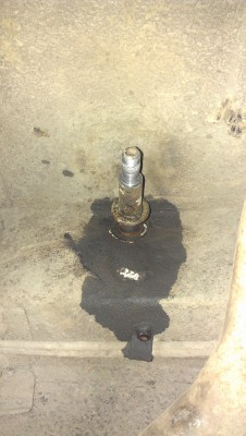

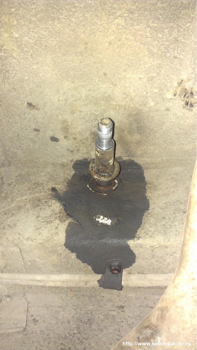

Выяснилось, что верхнее крепление заднего правого амотризатора имеет небольшой люфт, и когда я шатаю его от руки, производит небольшой стук, но когда амотризатор на месте, то даже незначительные неровности на дороге вызывают глухой стук в багажнике..
Знатоки, подскажите, как это крепление подтянуть и как оно вообще связанно с кузовом, то есть по средствам сварки или резьбы?!

Re: Шум в багажнике четверки
Непрочитанное сообщение zombie177rus » Пн май 20, 2013 6:15:41
Палец болтается?
Непрочитанное сообщение puxtak » Пн май 20, 2013 9:32:03
zombie177rus писал(а):Палец болтается?
Откровенно говоря, я не совсем в курсе как он называется..И да, во втулке, что в кузове, этот палец люфтит..
Что с ним делать?

Непрочитанное сообщение Антон80 » Пн май 20, 2013 9:38:48
Что за палец, не пойму? Там же сверху на амортизаторе такое же кольцо, как и снизу.
Непрочитанное сообщение puxtak » Пн май 20, 2013 9:54:37
Антон80 писал(а):Что за палец, не пойму? Там же сверху на амортизаторе такое же кольцо, как и снизу.
не на самом амортизаторе, а крепление этого же амортизатора к кузову..сверху..
Непрочитанное сообщение puxtak » Пн май 20, 2013 11:13:06
Антон80 писал(а):Оффтопик: Не знаю, как оно крепится :i
Я и сам не знаю..но слева этот палец сидит во втулке мертво, а справа люфтит, а на ходу издает неприятные звуки..

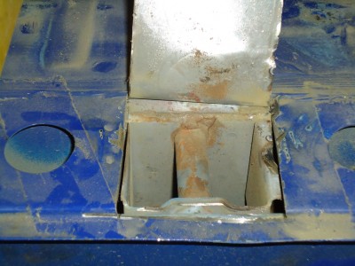

Непрочитанное сообщение puxtak » Пн май 20, 2013 16:23:49
В общем то пошарил немного в гугле, и вот что нашел..
Менять палец может и не буду, но лючок резать - просто неизбежно, чтоб не менять всю заднюю планку вместе с новыми уже вваренными пальцами..
Непрочитанное сообщение puxtak » Ср май 22, 2013 5:12:34
Вот она моя проблема..В картинках :) С уже вырезанным лючком..
Фото
Сегодня поеду на сварку..Надеюсь, что этот неприятный шум исчезнет после проварки пальца.
Непрочитанное сообщение puxtak » Сб май 25, 2013 18:35:44
Антон80 писал(а):Удачи!
Спасибо, заварил и никак не нарадуюсь...Надеюсь эта тема поможет кому нибудь, ибо сам очень долго и тяжко искал источник стука..
