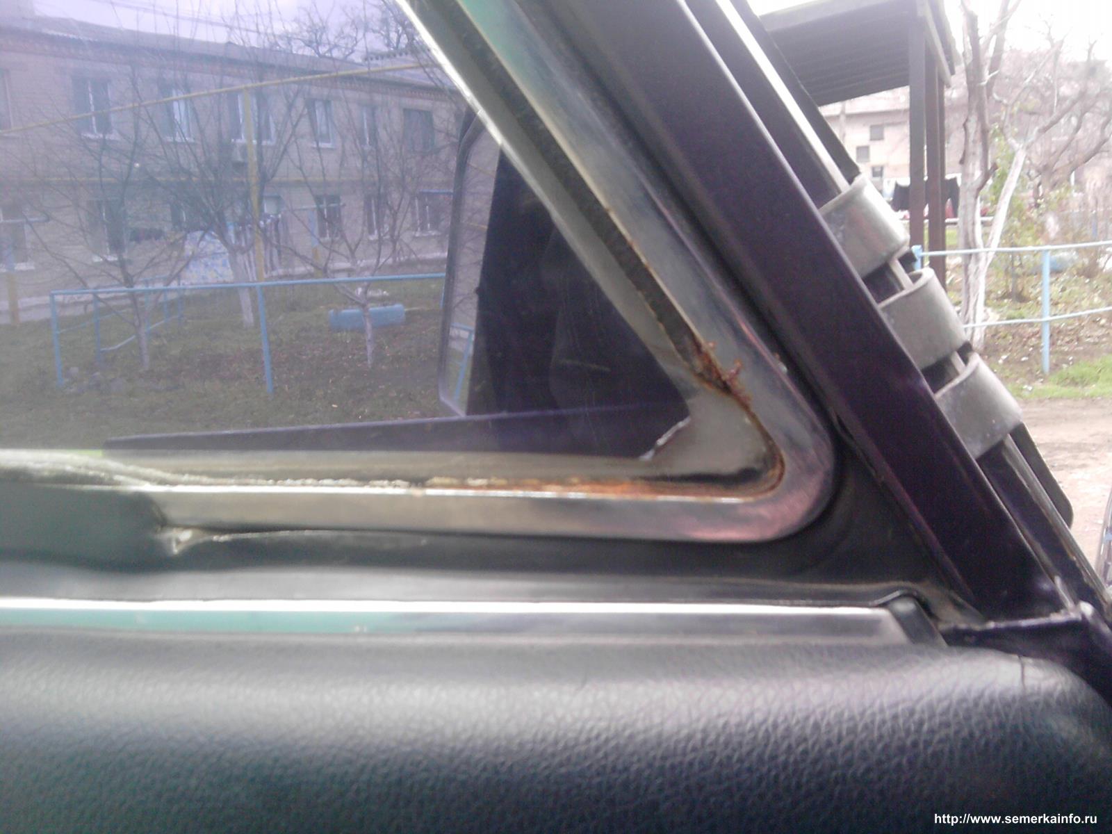

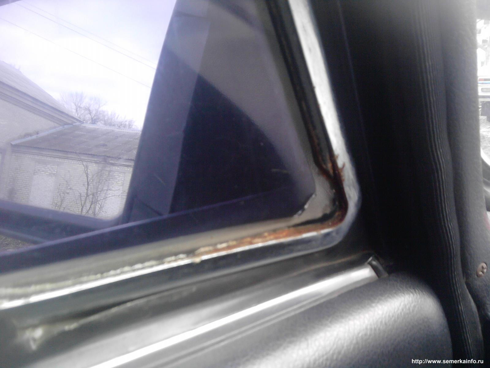

Непрочитанное сообщение VLAD » Пн дек 02, 2013 22:48:41
вот такая вот беда с форточками на шестерке у меня, в местах ржавчины в дождь скапливается вода, поставил бы стекла от пятерки да денег нет пока, может герметиком силиконовым замазать? :hmmm:
Сообщения: 47944
Благодарил (а): 1511 раз
Поблагодарили: 3759 раз
Re: вода в салоне
Непрочитанное сообщение Антон80 » Пн дек 02, 2013 22:59:39
Может пластилином? Его и удалить легко, если не понравится. Колхоз, конечно, но решать тебе.
Re: вода в салоне
Непрочитанное сообщение VLAD » Вт дек 03, 2013 21:51:16
пластилин в жару растает наверное :hmmm:

Re: вода в салоне
Непрочитанное сообщение Антон80 » Вт дек 03, 2013 22:07:49
Ну, месяцев пять еще есть до жары :whistlin:
Сообщения: 12745
Благодарил (а): 947 раз
Поблагодарили: 1028 раз
Re: вода в салоне
Непрочитанное сообщение Haris22 » Ср дек 04, 2013 6:29:20
VLAD писал(а):пластилин в жару растает наверное
Не очень он и тает, по крайней мере он не потечет, это точно.
