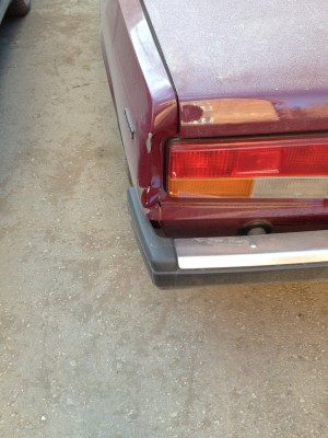

Здравствуйте. Так получилось что вмял заднее крыло, на фото не совсем видно , фара ушла немного наза. Подскажите сколько будет стоит выпрямить? совсем идеально не критически , покраску - баллончиком. Что бы уж не совсем бросалось в глаза.

Можно выстучать, я себе сделал, и дунул баллончиком, в глаза не бросается.

сымаешь запаску...берешь доску..вставляешь в это очко что мятое.. и ипашишь по ней хорошим молотком....не идеально конечно...но пойдет
остальное балончиком запшикай и болт забей...лечить еще всякую хрень тут будешь :beer2:

только самостоятельно и абсолютно бесплатно (фонарь предварительно снять) или к местным коллегам в гаражи (пару бутылок и нормальная закусь, считай бесплатно). Иначе нормальный ремонт с перекрасом ;)

Насколько я понял такой ремонт тысяч на 6 потянет. Если машина в остальных частях нормальная то имеет смысл заплатить.

Думаю, что набор брусков и молоток в помощь, потом шпатлевка, грунтовка и покраска из балончика, если постараться, то можно добиться неплохих результатов.

У меня еще выпуклость от такого удара получилась в районе арки. Мне делали, около двух тыщ, не идеально. Полоса сбоку получилась не такой как справа и покрасили плохо низ. Но это под бампером и внутри багажника, там не заморачивались особо.
