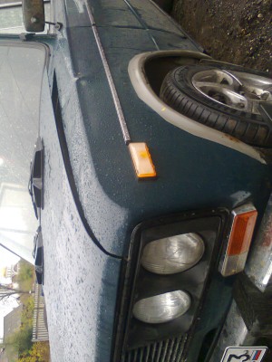

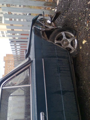

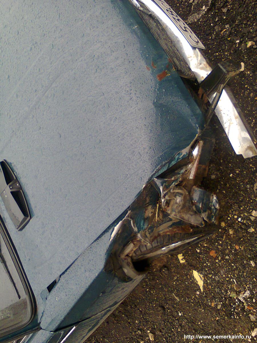

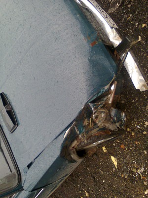

Всем доброго времени суток.Ехал значит по делам в тёмное время суток по пустой незнакомой дороге километров 50 в час,дорога просто прелесть,правда мокрая.И тут внезапно яма по колено на ширину с пол дороги и длинной метра полтора (w00t) ,я тут пытаясь увернуться дал в право к обочине и выруливая обратно руль крутился как в воздухе ,машина как шла так и врезался в пень на обочине :cry: .Удар пришелся в правое крыло но вся энергия удара пришлась на правое колесо.Вот так нелепо я попал.ДПС чтобы оформить дтп вызывать не стал так как с дорожниками бадаться в Самаре бесполезно.Братцы,дайте совет,стоит ли восстанавливать её?Во что это вылезет?Машина совсем не гнилая,есть конечно рыжики кое-где.Заводится нормально.

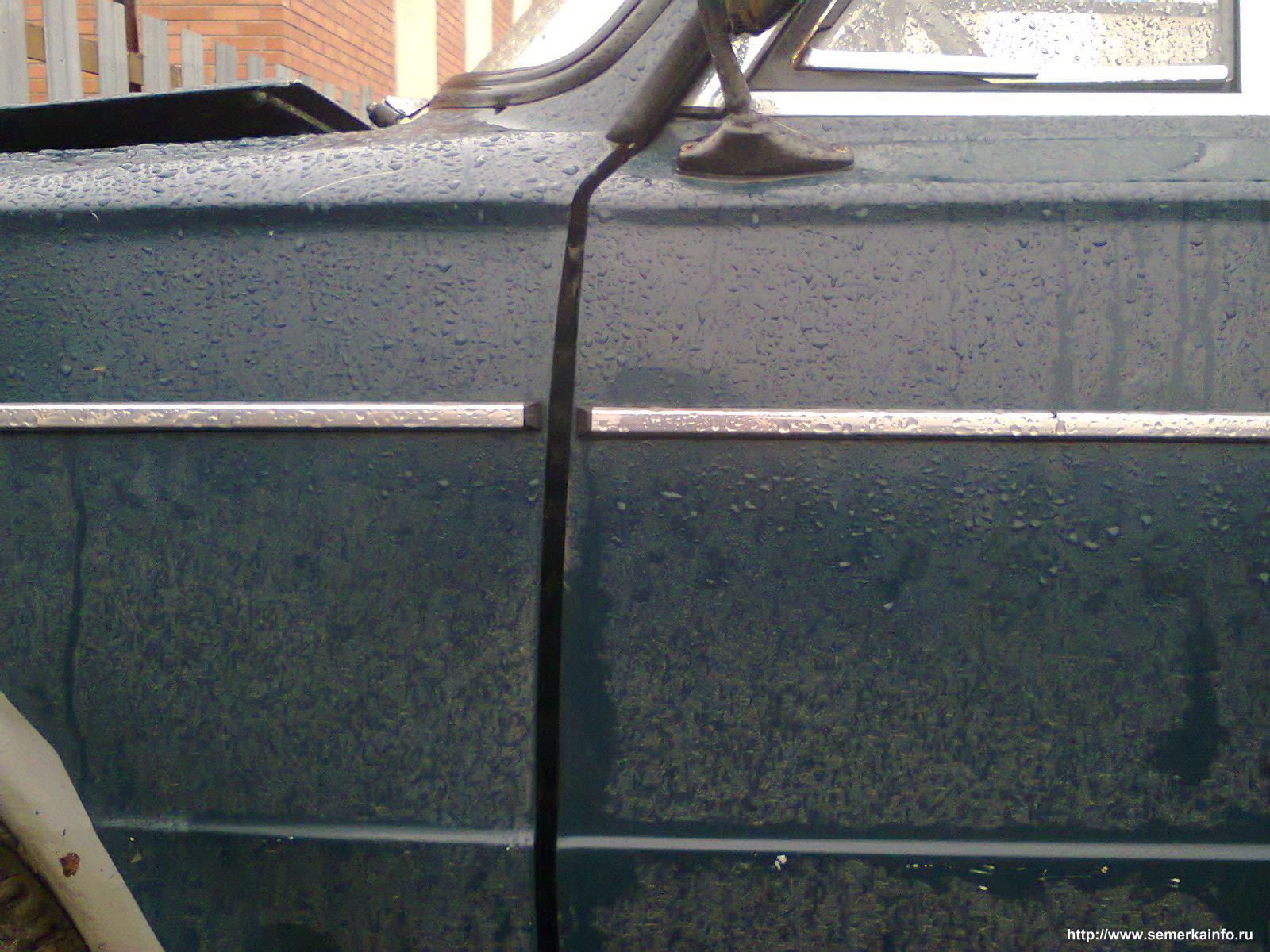

Можно уже не смотреть :cigar: Перекошен проем двери и моторный щит, а это говорит о 100% замятии лонжерона. Восстановить ее будет стоить как две целые такие же шестерки на ходу.
Добавлено спустя 3 минуты 36 секунд:
Самый выгодный вариант - раскидать. Мотор, КПП и мост на авито, остальное в чермет. Тысяч 18-20 выручить вполне реально. Целиком заберут за пятерку, не больше.

загянул под нее :rlc: -не так все страшно :confused: ,правда балку заломило ,рычаги завернуло,изза этого лонжерон подзамяло а проем перекосило изза удара колесом об щит там завтра иду в сто что там скажут,если в районе 15-20 килорублей то буду делать.по результатам буду отписываться,выкладывать фото
