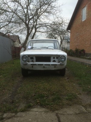

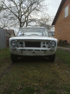

Вот такая случилась горькая засада! Сегодня только увидел :cry:
Даже не знаю что и думать, в кузовщине я не силен...
Но когда выехал на улицу и с растояния посмотрел на нее настроение упало, КАК так можно жестко халтурить...
Что теперь друзья меня ждет? Куда бежать... к горе мастерам не получится, сразу скажу!

ей пора на покой.. если это не просто капот криво стоит, и высота подвески одинакова.. то там развал брызговиков ушел.. можно конечно кое что сделать, но это морда под переварку..

Миша писал(а):ей пора на покой..
жалко пока, хочу немного покатать)
Под переварку ето жестоко, но я мысленно готов( а что конкретно могли напартачить, ланжероны, стаканы... надо смотреть походу, я понял...

что варилось там? там и напортачили.. можно пробовать по месту править, гнуть, но я хз как такое описать.. но погнуть реально)

может просто амморту плохо? :hitro:
Кривой кузов после Кап_ремонта
Ты на своей фотке посмотри на линию крыши, край багажника и ворота, по моему всё ровно. :psih:

Смотрю, мнения разделились. Я неровного не вижу. Вчера смотрел, не видел.
Какие признаки неровности? Вопрос к тем, кто видит.

давай поговорим в следующем ракурсе. зазоры по кузову ровные? двери затирают? есть щели под уплотнителями лобового и заднего стекол? двери выступают поверх кузова?

Да нормальный кузов, может просто наружные панели переваривали, вот и по зазорам не очень качественно выставили, и капот тоже запросто криво поставить.

как ты капот поставишь криво так, что он будет криво относительно лобового? и по крыльям с передней панелью все сойдется?

у бильбо на картинке явно видно, что морда крива относительно крыши.

фотоаппарат конечно беспристрастен, но есть еще и ракурс съемки. мне видится что машина стоит не перпендикулярно снимавшему. вобще все вопросы кривизны решаются замерами кузова.

Стоял машиной на разных участках, ничего не меняется, левая водительская сторона капота опущена, клюет в низ :rlc: Сегодня завтра поеду к кузовщикам, вердикт озвучу...
