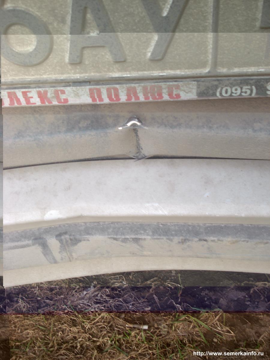

что делать с задом?
Bemrik
Сообщения: 5092
Благодарил (а): 166 раз
Поблагодарили: 145 раз
что делать с задом?
Непрочитанное сообщение Bemrik » Вс апр 11, 2010 18:56:49
выши предложения? замена? выправлять то что есть?
что еще кроме видимых повреждений может быть? бампер ушол внутрь хорошо
примерные цены какие?

Bemrik писал(а):сорри за большие картинки, ну эт так чтоб лучше расмотреть.
а почему по человечески не приаттачил? чтоб и превью нормального размера и картинка по ссыле. а так хрен что рассмотришь, жутко неудобно.

Bemrik писал(а):что еще кроме видимых повреждений может быть? бампер ушол внутрь хорошо
нужно внутри смотреть за счет чего ушел. толи лонжерон сложился, то ли еще чего. ОТ этого очень сильно зависит чо делать дальше.

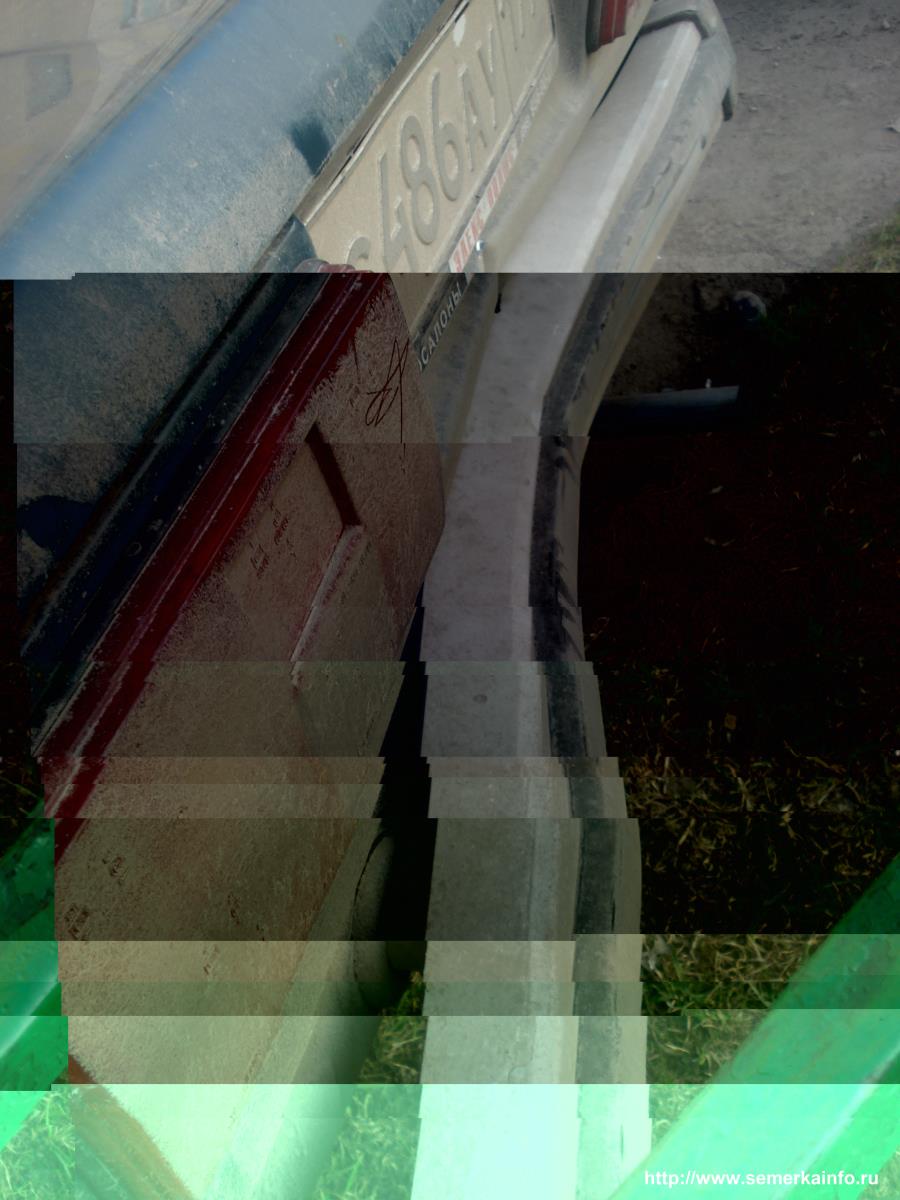

А что с водительской дверкой на етом фото DSC05449.JPG ?

Историю то расскажи, что как и где. ибо видно нехилые повреждения на водительской, так же вмятина на правом заднем крыле, давай, рассказывай.

Bemrik писал(а):выши предложения? замена? выправлять то что есть?
Если метал на крыле не растянулся, то можно еще вылечить, с помощью хорошего спеца, молота и какой- то матери, да забыл :beer2:
Смятый бампер, не показатель, что есть проблемы. Главное, чтоб лонжерон не пострадал, проводку просматри всю..

водительская не причем, давно уже покащал, почти востановил
тема про дверь: http://www.semerka.info/forum/viewtopic.php?f=21&t=3175 щас краситься и буду ставить.

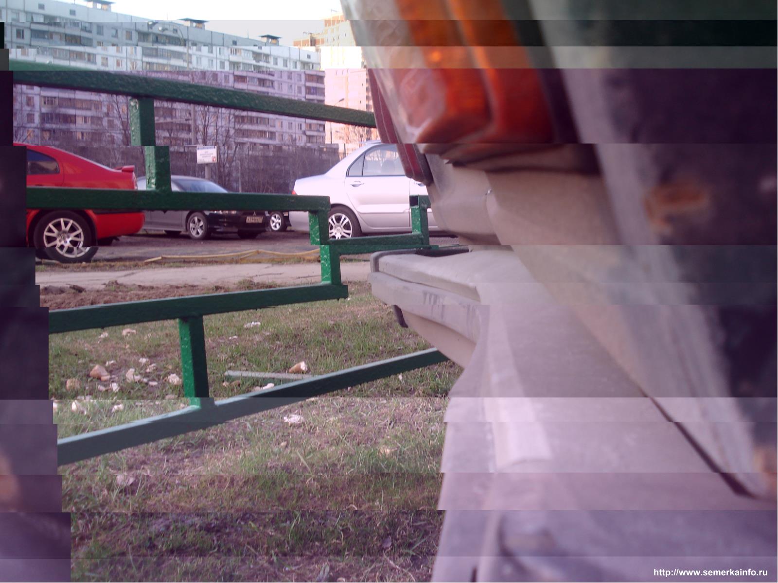

а зад и крыло это сегодня на пешеходном переходе стоял пропускал людей и сзади в мне нексия влетела, я хз о чем он думал(водитель нексии), нёсся он км под 90, и токо метров за 40 увидел что я стою. славу богу что передомной людей небыло.... меня метров на 5 вперед кинуло.

правая часть зада ушала вперед и вниз хорошо(((
как называется эта деталь кузова на которой фанари номер и тд крепятся?

Bemrik писал(а):как называется эта деталь кузова на которой фанари номер и тд крепятся?
это задняя панель, она копейки стоит и не так важна, декор так сказать. А вот ты открой багажник, разбери все там и смотри лонжероны, особенно правый. К ним кстати бампер и прикручивается.
Bemrik писал(а):правая часть зада ушала вперед и вниз хорошо(((
а вот это плохо. до лонжеронов доберись в багажнике и сфотай.

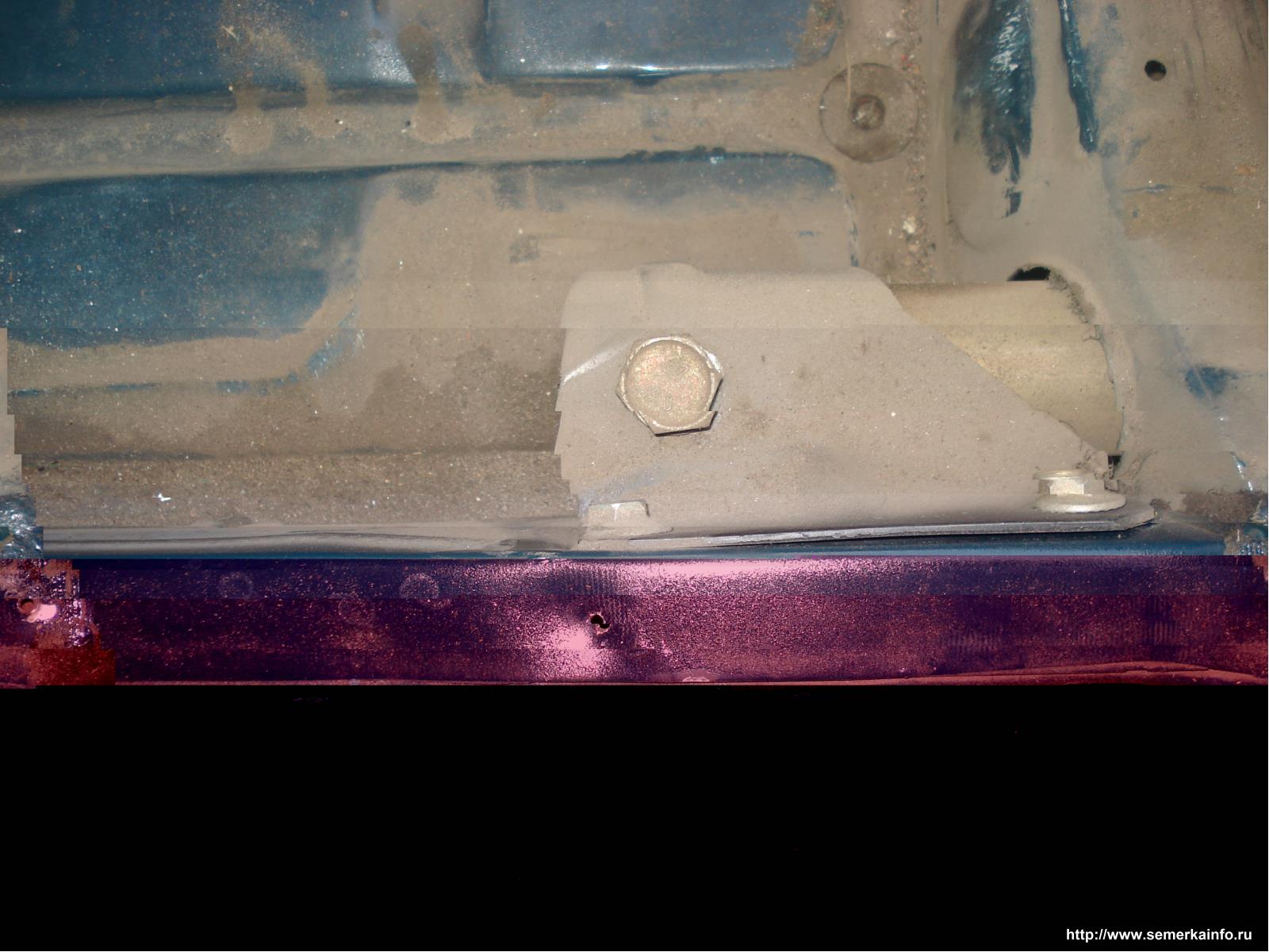

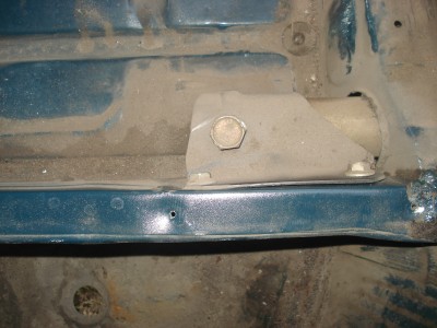

Задняя панель
Смотри правый лонжерон
Bemrik писал(а):по лонжеронам что подскажете? где там смотреть? и тд)
Сразу за креплением опор бампера и возле полки, кароч на фото указал. На правом аналогично.

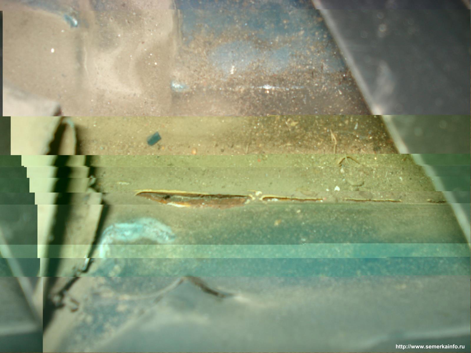

вообщем все разобрал выношу на ваш суд, что и как и почем?
вообщем что скажете? каждое фото подписано, во что выйдет ремонт? и что можно получить при независимой экспертизе(сумма денег)?

ну что ктонить подскаже что делать а что нет? вот на левый лонжерон и правое крыло можно положить? там проде искревоения слегка заметры? и что делать с задней панелью, правым лонжероном,аркой колеса, крылом(оно не токо погнуто у арки но еше и ушло вниз, между ним и крышкой бакажники дырень)

ну лонжерон менять,он не так много стоит.Остальное или выправить,или поменять,там уж по желанию.Страховщики должны сами оценить ущерб,и акт составить.Они это сделали???

Один вопрос лонжерон под замену и можно вытянуть? Ибо на одном сервесе тянут а в другом менять предлогают
Если вытягивать по жесткости хуже будет чем новый?

было нечто похожее тоже с правым лонжероном( на первой фотке правый а не левый), но только бампер ушел внутрь,выгнул обратно, тут тоже можно также , но смущает то , что крыло вниз ушло, если домкратить угол и нагружать место изгиба крыла
