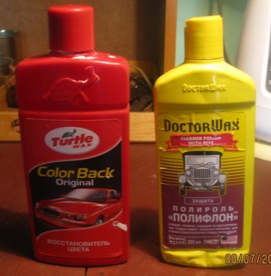

А вот
Rush писал(а):turtle wax
представленная на снимке в красном флаконе - более абразивная полироль. И если
Marik писал(а):по кузову провели наждачной бумагой
, то можно начать полировку полиролью в красном пузырьке, а закончить той, что в жёлтом.
Я думаю, что "ДОКТОР" и "ТАРТЛ" - это всего лишь брэнд, имеющий множество различных типов полиролей и само содержание может быть разной абразивности и надо при покупке смотреть конкретно для чего полироль и какой от неё эффект.
