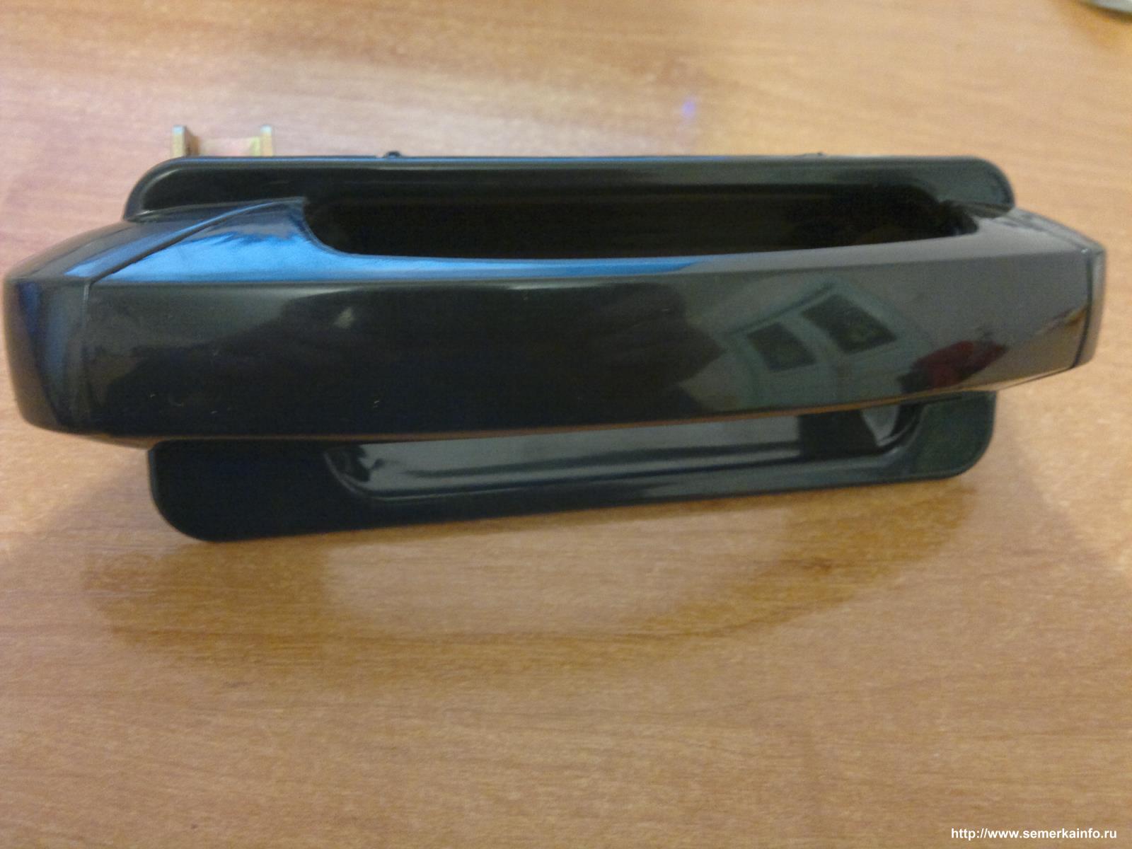

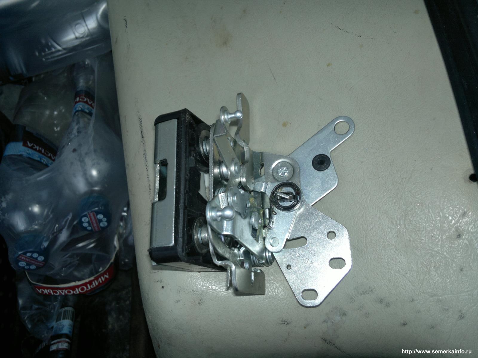

Вчера поставил на свою (волдительскую) дверь, комплект без шумного замка от ВАЗ 2108. Если по времени считать всё стало в 3 часа., Но у меня стала проблема с эвроручкой Рысь. Она не поддавалась переделки, пол дня голову ломал, так и не придумал. Двери с восьмерочными замками закрываются идеально, как у иномарки, тихо и легонько. Вот только пришлось поставить стоковую ручку, так как на неё можно флажок присобачить. Может кто то подскажет как поставить евроручку Рысь обратно. Ови очень удобные и красивее стоковых.

rus80bus писал(а):Может кто то подскажет как поставить евроручку Рысь обратно. Ови очень удобные и красивее стоковых.
меняй местами левую с правой и будет тебе счастье.

Именно на том же сайте я покупал. Инструкция по установки после приобретения безшумных замков приходит на почту, Там дается полный комплект для переделки. Только ручки пришлось купить другие, там в комплекте есть флажок, который ставится на родную ручку. У меня были ручки Рысь, переделать не реально, даже меняя местами право на лево. А вот с другими ручками так и поступил, поменял право на лево.
