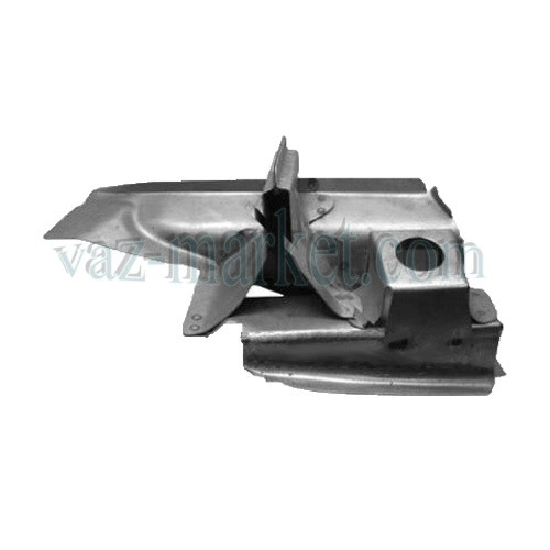

Погодите, тут шла речь о замене домкрата на подкатной. А я тут придумал - а если брать обычный ромб и сделать удлиннитель на крутилку ромба! Подставлять под мост прямо и поднимать, крутя домкрат гдето сзаду! И тогда никакие поддомкратники не нужны! :clap2: :slap:
А вот есть такие

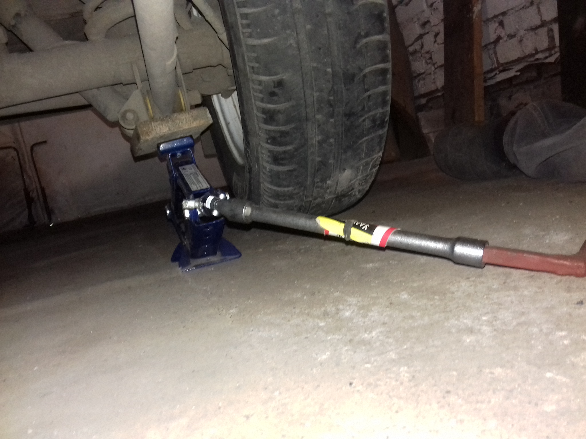

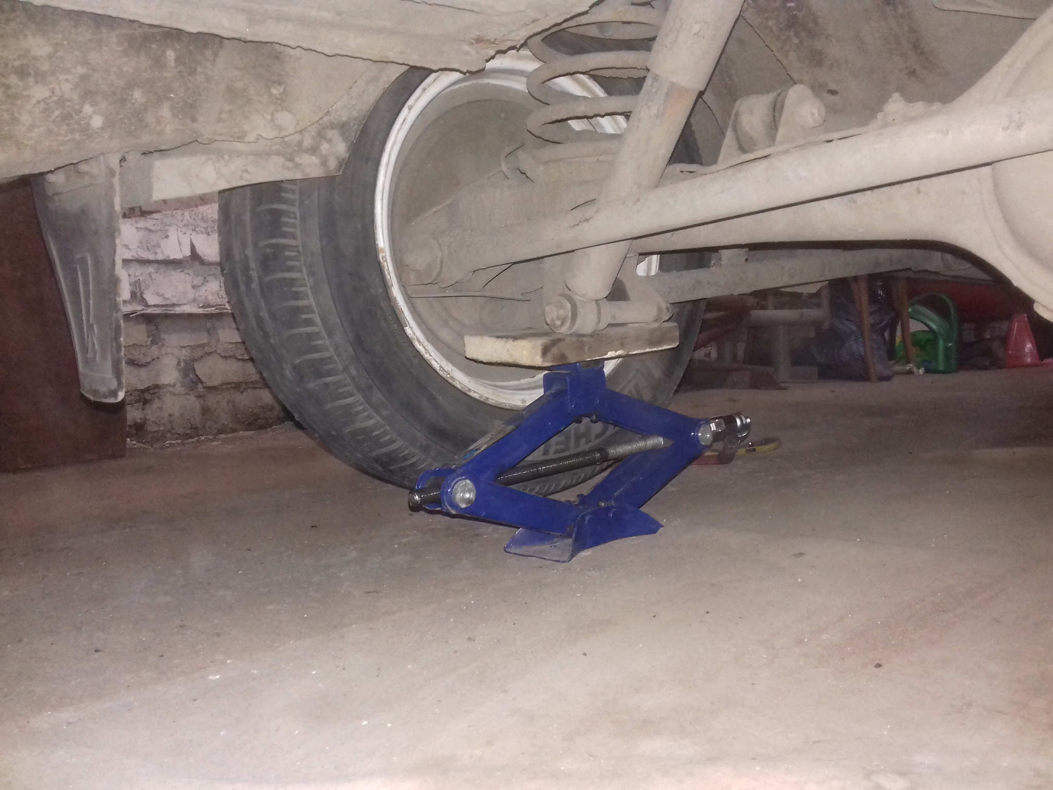

Тю. Шо тут париться. Вон место нашёл. Карданчиком и удлинителем удлиняю крутилку и крутю. Абалденно. Токо под трещётку переходник сделаю.
Сообщения: 47942
Благодарил (а): 1511 раз
Поблагодарили: 3759 раз
Re: Поддомкратники- замена
Непрочитанное сообщение Антон80 » Вс апр 16, 2017 11:22:13
Опасно. Я бы даже колесо побоялся снимать так.

Антон80 писал(а):Опасно. Я бы даже колесо побоялся снимать так.
Чего опасного то!? Под мост подставку кидать и ладушки.
