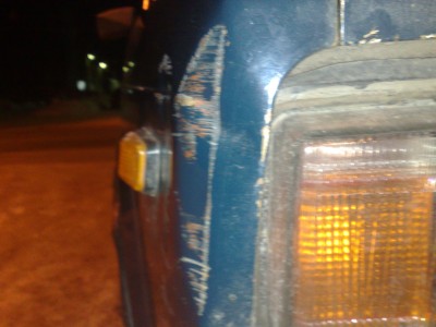

Всем доброго времени суток. Вообщем у меня проблема такая моя ласточка досталась мне от деда, досталась не в очень хорошем состоянии (гдето чуть больше пол года стояла в гараже) пороги все прогнили, кое где появилась ржавчина, но щас не об этом. Я бы хотел узнать ваше мнение по поводу вмятины на правом крыле, посоветуйте как её лучше устранить? Вмятина относительно небольшая Фото:

рихтовать и красить

С начало сними блокфару ;защиту если есть; повторитель. А затем при помощи деревянных реек обтёсанных подподходящий профиль как можно больше выпрями.А потом шпаклюй.

Спасибо. так это придется все крыло перекрашивать?

Dastell писал(а):Спасибо. так это придется все крыло перекрашивать?
если по хорошему, то да, а так можешь зашпаклевать и из балончика покрасить

краска мобихелл идет в цвет, попадание 100% , можешь баллоном подкрасить, сам так делал, отлько крыло было еще хуже :thum1:

Это вообще дорого обойдется? Просто у бедного студента, можно сказать каждая копейка на счету :)

при нормальных руках в 1000-1500р.

выстучаться должна хорошо,кинеш шпатлевки чуток и будет гуд! :thum1:
сними лючек бака,поездий с ним по магазам которые эмалями торгуют.99%что найдеш свой цвет!если целиком крыло дуть будеш замой его(мелкой наждачкой с водой)и обезжирь обязательно.

красить все крыло не надо,в твоем случае покраска на 1/4 - 1/3 крыла,и переход.

на шпатлевку и голый металл шкуркой с водой ни в коем разе , металл позеленеет- это проявление коррозии , а шпатлевка материал гигроскопичный, впитывает и пропускает через себя влагу и это тоже появление коррозии под шпатлевкой. рихтуешь сколько возможно, зачищаешь облущившуюся краску шкуркой , обезжириваешь и наносишь шпатлевку,шпатлевка высыхает перетираешь на сухую , обдуваешь воздухом , обезжириваешь и наносишь следующий слой ,когда шпатлеванное место будет готово и на нем не будет рисок , царапин и пор можно наносить грунт , грунтом покрываешь пятно ремонта и выступаешь за ремонтное место на несколько сантиметров.под грунт вполне хватит перетереть шкуркой 280-320
PS: Шпатлевку перетирать сухими шкурками и что бы градация шкурки отличались одна от другой не больше 100 ( 150-240, 240-320) иначе будут риски и после покраски все проявится.
красить однозначно переходом с применением растворителя для переходов ( я использую растворитель Du Pont Ak-350)
если краска акриловая ,грунт надо тоже акриловый .
процесс покраски переходом: перетираешь грунт можно на сухо шкурка 3М с градацией 500 или на мокрую шкуркой 800 и разматовуешь чуть дальше ремонтного места , для перехода , наносишь краску в2 -3 слоя каждый слой перекрывает предыдущий и последним слоем чистым растворителем или добавленным в краску проходишь место перехода .
но это все можно сделать если есть компрессор , краскопульт и т.д
