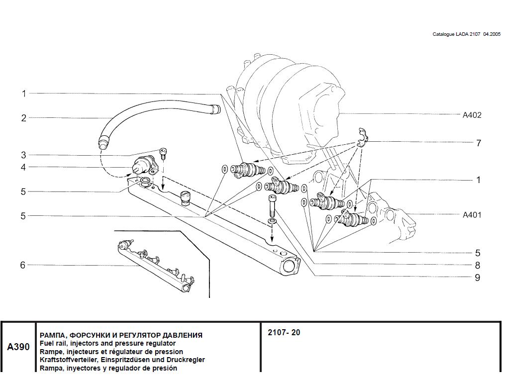

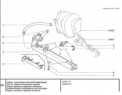

Ребяты, тут такая ситуация, обнаружилось, что у меня не совсем те форсунки стоят, что должны. Подскажите, пожалуйста, посмотрите у себя на семёрах и пятёрах - какие у Вас стоят. У меня по-ходу дела стоят от пятёрки. Мне нужно уточнить номенклатурные номера форсунок, которые стоят на пятёрках с двигом 1,5 и на семёрах с двиглом 1,6.
Благодарил (а): 299 раз
Поблагодарили: 624 раза
Re: Топливные форсунки для классики
Непрочитанное сообщение D.I.M.A.R. » Чт мар 17, 2011 23:33:08
Barsuk писал(а):номенклатурные номера форсунок, которые стоят на пятёрках с двигом 1,5 и на семёрах с двиглом 1,6.
вот что нашел
2107- 20 - 1,5 евро 2
2107- 21 - Х.З.(может 1,5 евро 3 :hmmm: )
21074- 21 1,6 евро - ?
каталог 2107-20
каталог 2107-21 21074- 21

D.I.M.A.R., Буйный, это всё, конечно хорошо, спасибо, но меня интересует более конкретная информация. Всё дело в том, что в этих данных очень приблизительная информация, а мне нужно уточнить более конкретно - какие именно форсунки устанавливаются на ВАЗ 2105 евро2 двиг 1,5л и ВАЗ 21074 евро2 двиг 1,6 л. Интересует конкретно Bosch 0 280 158 502. Куда они конкретно должны устанавливаться, на какой именно двигатель?
