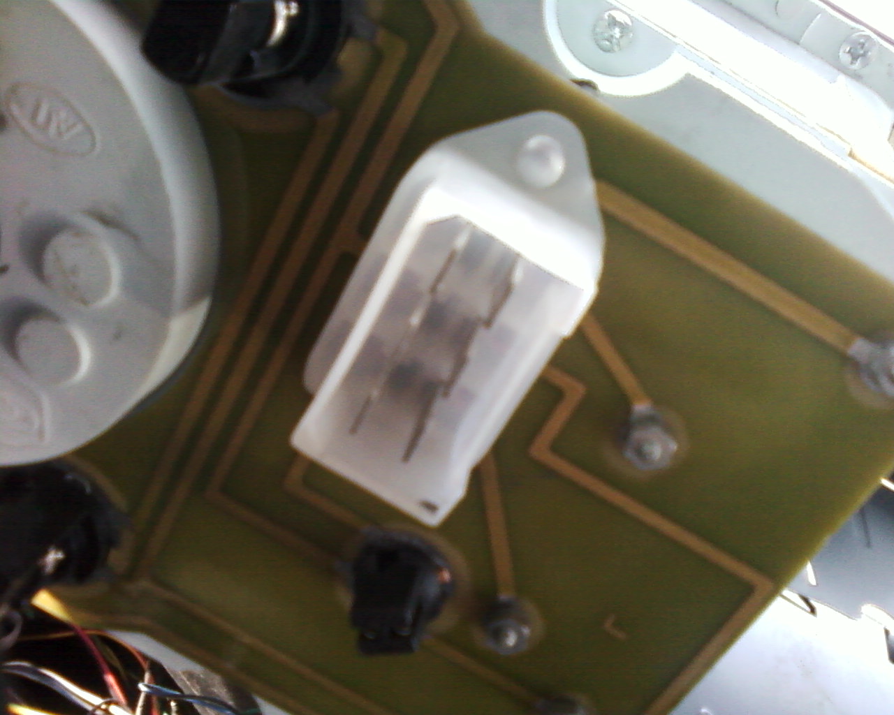

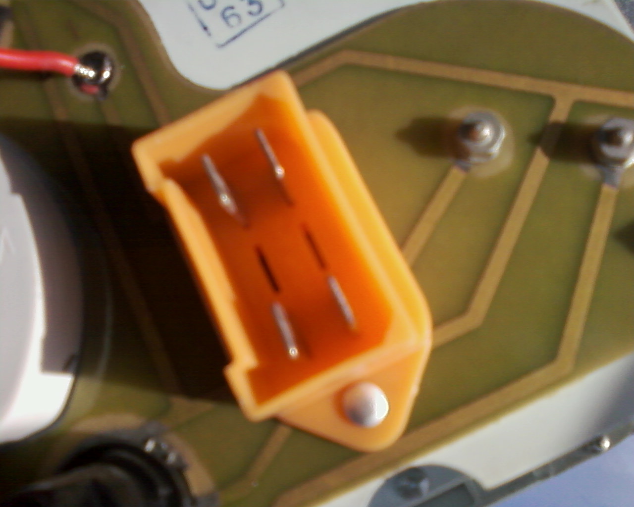

Ну трамблером на схеме не испугать.А вот схема не соответствует,тому что есть на трех фишках за приборной панелью.Не хочется идти методом тыка ,но придется составлять самому .
Хотя удивительно: ведь инжевых семерок немало ,почему же никому не нужно?

А что не соответствует? цвет провода? или вообще адреса другие?

по идее проводка с расцветкой та же
сидоров
сфоткал бы свою штеккерную часть

Непрочитанное сообщение сидоров » Чт фев 03, 2011 18:12:15
По идее да ,должна быть та же .Вот фото ,боюсь не самые лучшие .
