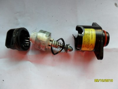

При езде выползает на экране Ошибка 506 - низкие обороты холостого хода. РХХ не чистился. :hmmm: пока даже не представляю как?
Регион 152 RUS
Сообщения: 859
Благодарил (а): 16 раз
Поблагодарили: 16 раз
Re: Пропуски воспламенения в 4-том цилиндре
Непрочитанное сообщение Регион 152 RUS » Пн ноя 28, 2011 12:47:59
Блин, опять узел снимать :slap:
Сообщения: 42159
Благодарил (а): 2705 раз
Поблагодарили: 5085 раз
Непрочитанное сообщение Буйный » Пн ноя 28, 2011 12:51:29
Регион 152 RUS писал(а): РХХ не чистился.
А надо бы. Процесс несложный, но архиважный для стабильности ХХ. Вечером кину ссыль на это дело- она на другом компе. ДУ снимать не нужно (!) РХХ сбоку, под ДПДЗ.

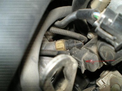

Регион 152 RUSВоть..
http://car-exotic.com/vaz-cars/vaz-lada ... ine-7.html
http://www.vazclub.com/niva/2121-2131/r ... -hoda.html
и тут один хороший пост от DK, да и ссылка на наш форум (
http://semerka.info/forum/viewtopic.php?f=22&t=5870 :thum1: )
Я снимаю РХХ не снимая ДУ, изловчившись. Выкладываю фотку препарированного мною одного из РХХ.
