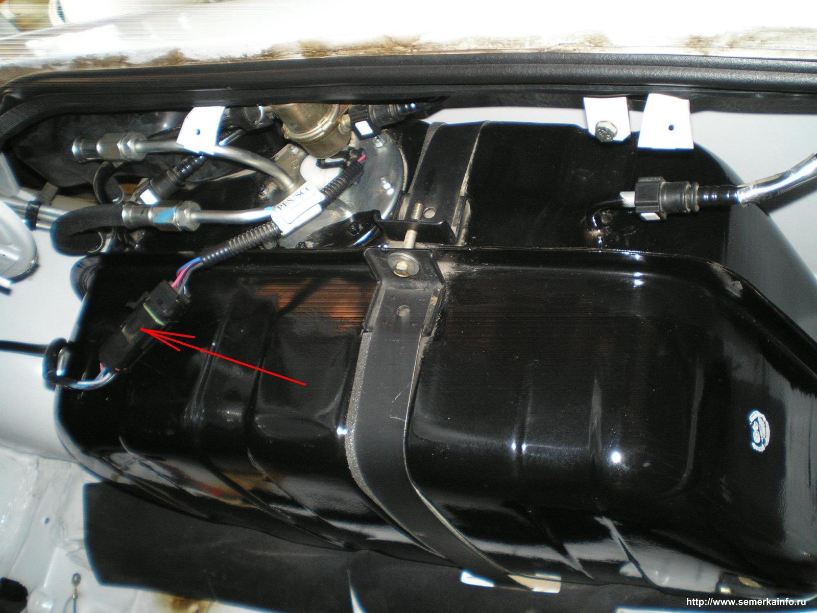

Lumen писал(а): ставлю в бак - бак в машину - не заводится.
Широкая фраза, насос отрабатывает? И про провод про который zombie177rus спрашивал, см. фото. А по розово-красному идёт питание +12В на реостат ДУТ. Красно-голубой это +12В на лампочку "попрошайки".

Не забываем внутренний 4-хштырьковый разъём модуля б/н проверить.

zombie177rus писал(а):Не забываем внутренний 4-хштырьковый разъём модуля б/н проверить.
Андрюха пишет, а Толя оформляет его сообщения своими фотками из архива LOL LOL
Lumen, осмотри тщательно проводку, идущую в шлейфе по правому борту авто, особенно под сидухой правого заднего пассажира (!)
4 штырьковый разъем который находится под круглой крышкой ножки б/н проверял, там контакты подгоревшие были. все зачистил, но все равно не работает. при чем если подсоединяю акк к 4штырь. разъему снаружи(там где 4 контакта вряд стоят) бензонасос работает.
пробовал тестором подключиться к 4 штырьковому разему который показал Буйный на картинке, я зажигание включал а отец держал тестор включенный к этому разъему, тестор молчит.
