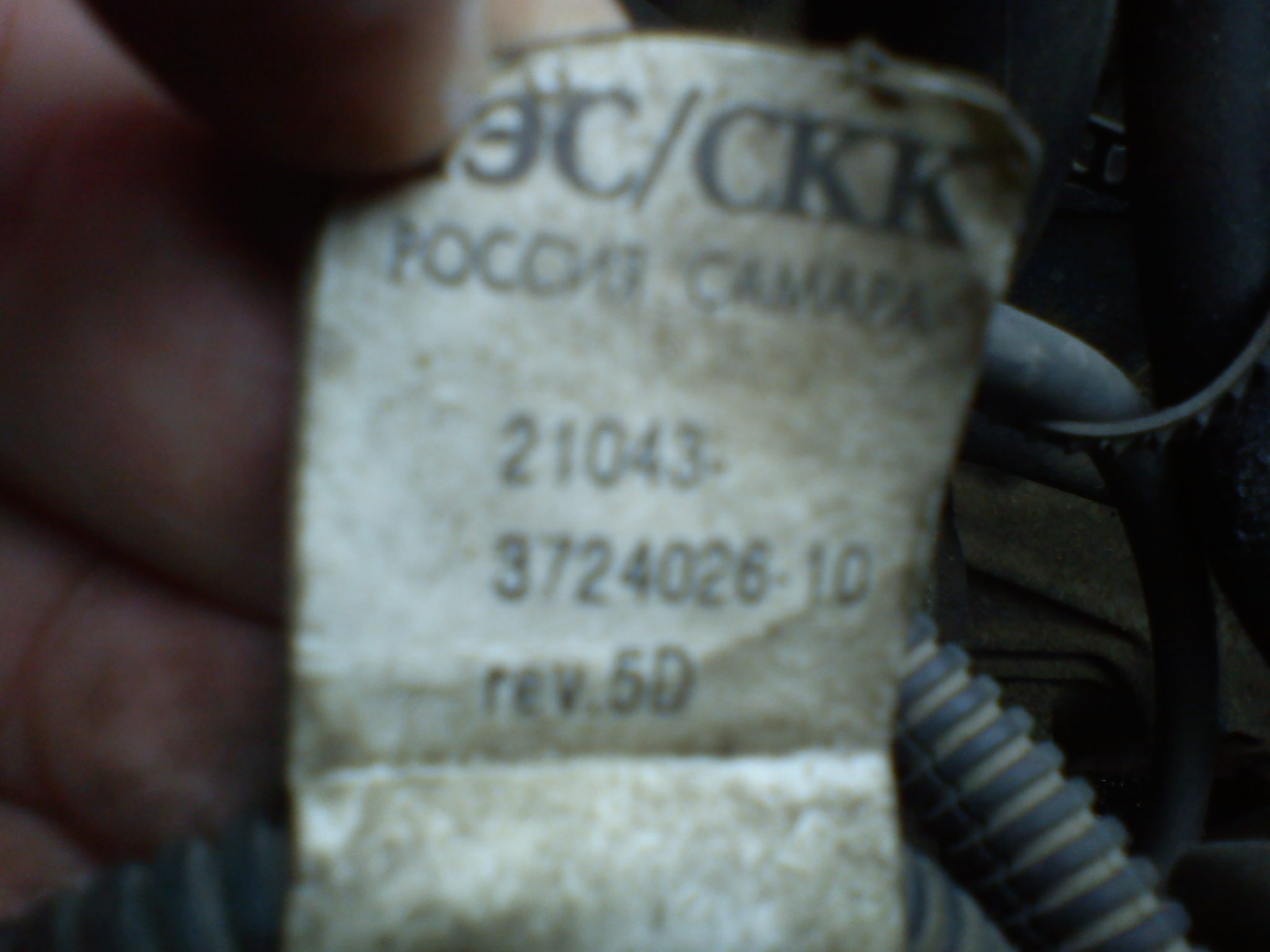

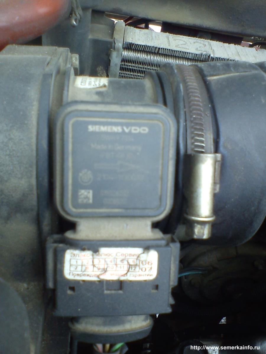

Не могу определить какой ЭБУ стоит, наклейки нет, а проводах которые подключены к ЭБУ тоже никакой информации.
Машина: 21074i
Год: 2006
Двигатель: 21067
Прикрепляю фотографии из подкапотного и самого разъема ЭБУ.
На колодке проводов написано ATM
судя по этой фото в поиске выдало что это ЕВРО-2 М7.9.7
Поблагодарили: 1275 раз
Re: Название ЭБУ.
Непрочитанное сообщение zombie177rus » Пн апр 15, 2013 14:49:52
Если ЭБУ не меняли, то это Я7.2 . Сними ЭБУ и сфотай, как ДМРВ.
