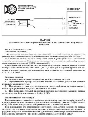

Поставил недавно БК штат 01м и сразу же вылезла ошибка 0121. Чек не горит, ошибку сбрасываю но она через некоторое время появляется. В инструкции к БК ошибки с таким номером нет. Интернет поиск выдает что 0121 -это выход за предел допустимое значение датчика положения дроссельной заслонки. ДПДЗ менял некоторое время назад на купленный в магазине за 180руб. БК тогда не было. Хочу теперь обратно ДПДЗ заводской поставить и посмотреть будет ли ошибка появляться. У кого была такая ошибка и как боролись с ней? В интернете пишут, что все массы под капотом и бардачком проверять, все жгуты просматривать которые на эбу идут. В общем написано много, но немного не то.

максим 82 Всё, чем могу помочь, это скрины с описанием ошибки заводским мануалом.
А народная мудрость сошлась на четырёх причинах/способах возникновения этой ошибки:
1. Замена ДПДЗ
2. Замена жгута (три провода) от ЭБУ до ДПДЗ
3. Протяжка масс, включая её разветвления(обжимки) в жгуте от ЭБУ.
4. Это глюк ПО.
