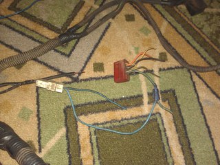

Непрочитанное сообщение telepen » Вс июн 28, 2015 10:48:44
Приобрел себе инжектор от классики, начал разбираться с проводкой не пойму куда подключать данные провода на первой фото входят в колодку 3 провода коричнево красный КК, бело красный БК и синий, а выходят только БК и синий, я так понял БК на чек лампочку, а вот синий и КК хз, и на второй фото, в колодке 2 провода голубой черный ГЧ, и голубой, и отдельно красно синий КС, дак вот голубой идет в панельную колодку а ГЧ и КС просто отрублены, какой куда идет хз, может подскажите что куда? коса вот такая http://zapavto.com/index.php/store/product/view/98/559

Непрочитанное сообщение zombie177rus » Вс июн 28, 2015 17:47:42
1. Заполнить профиль...
2 Схема есть?
