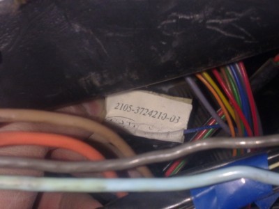

Ребят, Привет всем! :)
Помогите что ли мне, никак не могу определить версию своего ЭБУ, даже фирму не могу разгадать :weep:
Короче на самом контроллере наклейки нет(только опломбировано по краям), но есть на крышке бардачка, я её вложил) На чиптюнере сравнивал, даже похожего не нашёл, может я вообще не ту наклейку сфоткал... ? :eek:
У меня 21074 2006 года, двиг 21067 если что =)
Фото с крышки бардачка.
Сообщения: 20008
Re: Название ЭБУ.
Непрочитанное сообщение Medved@790 » Вт мар 11, 2014 8:49:12
Avalein писал(а):только опломбировано по краям
по ним и пробивая, у друга так зимой определил.
Avalein писал(а):есть на крышке бардачка
это твоя панель, если ты хоть пытался искать то должен знать.

Re: Название ЭБУ.
Непрочитанное сообщение Avalein » Вт мар 11, 2014 9:17:21
Да да, точно я и думаю, что мне яндекс приборку предлагал купить по моему запросу с этими цифрами :-J
Так спасибо, пойду тогда попытка номер 2, попробую снять что ли, а то не удобно :xa:

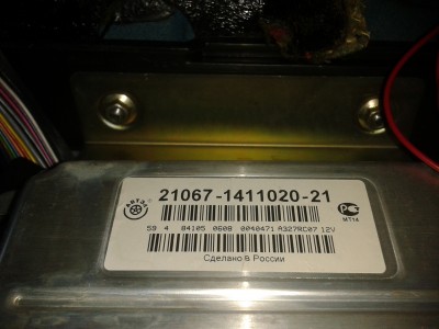

Добавлено спустя 43 минуты 20 секунд:
Короче снял, смотрите, такое ощущение что кто-то отодрал наклейку, виден след на крышке контроллера..
Нашёл только рядом на проводе, которую возможно сняли..хотя может и нет, никак короче не могу определить что у меня за прошивка :|
Всё, наконец-то.
Инженерное образование не дало мне покоя, я и конечно заглянул под крышку контроллера)
Январь 7.2 только какая именно версия? Есть же ещё 7,2+ если не ошибаюсь..
И что скажете по этой прошивке, есть какие-то плюсы/минусы? :shifty:
Сообщения: 20008
Re: Название ЭБУ.
Непрочитанное сообщение Medved@790 » Вт мар 11, 2014 10:28:26
итэлма я7.2

Непрочитанное сообщение Буйный » Вт мар 11, 2014 14:32:05
Avalein писал(а):У меня 21074 2006 года
Если машина производства первого полугодия, то скорее всего это Я7.2 с прошей FM10. Если второе полугодие, то Я7.2+ с прошей FN11. Обе прошивки в стоке вполне приличные для рядового пользователя.
