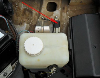

Big_Bang писал(а): так как на машине нет реле стартера
А куда ты его дел? :eptel:

Буйный писал(а):А куда ты его дел? :eptel:
никуда не дел, на месте оно, как оказалось...:) Хотя я был в полной уверенности, что оного нет у меня на авто!
Тогда такой вопрос, раз уж реле есть, то не в нём ли кроются корни проблемы мои?
