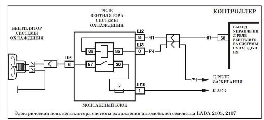

Да, мог крякнуть драйвер управления включением вента. То есть, просто 68-я нога ЭБУ постоянно сидит на "массе", а это должно происходить только при Т ОЖ 102...105С.
Feklistov писал(а):перемычка на вентилятор
Странно :wacko: :wacko: . Вот твоя схема. Тут всё просто.

Контроллер 21067-14110020-21, перемычка замыкает 86 и 87 ногу реле К4, вернее в гнезде К4.

Feklistov писал(а):перемычка замыкает 86 и 87 ногу реле К4, вернее в гнезде К4.
Итак, у тебя в монтажном блоке две перемычки? Ты не путаешь К3 и К4?

Непрочитанное сообщение Буйный » Пт июл 04, 2014 19:20:34
Feklistov писал(а):нет, одна на К4, на остальных стоят реле.
На месте К3 (бибикалка) с завода должна стоять перемычка. А на месте К4 (реле вента) только реле! Ты отсчёт реле откуда ведёшь от правого крыла или от двига?

От крыла. Там все подписано. Сейчас попробую воткнуть на место мозги поставить как ты сказал. через минут 20 отпишусь.
Добавлено спустя 18 минут 5 секунд:
Все заработало! прогрел, вентилятор включился, остыл - выключился! Сигнал работает! всем спасибо!!! одного не пойму - как я мог так напутать?! :hmmm:
